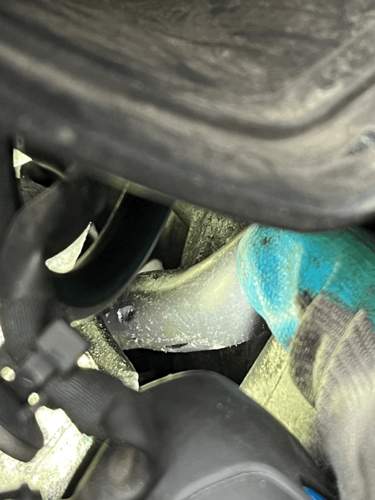

Moin, habe das Problem gelöst. Lag doch an einem der berüchtigten Teillastentlüftungsschläuchen. Ließ sich mit viel Geduld ohne Ausbau des Kompressors tauschen.
