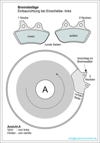

Stimmt die Regel... ?:
- Belagplatte mit dem eckigen Nocken > nach außen
- abgerundete Seiten der Beläge in Auslaufrichtung der Bremsscheibe
- siehe angehängte Zeichnung
Wenn ja - so gehen die Beläge nicht in den Bremsschuh. Die Nocken stoßen an die hinteren Kanten des Gehäuses und die Beläge lassen sich nicht soweit eindrücken, daß die Löcher für die Stiftschrauben übereinander kommen.

die Beläge passen nur in einer Richtung, also wennse drinn sind, und leicht einzubau'n waren dann passds.
Ich verwende die Beläge von TRW Lucas, und obsdes glaubsd oder ned, ich hatte noch nie mit "lauten, quitschenden, pfeifenden etc" Bremsen zu tun.
Obwohl ich seit 30 Jahren HDs schraub'...........
Gruss SM

Über die Lage der Platten (Rundung wo - vorne / hinten - Nocken rechts links) gibt es leider widersprüchliche Infos. Aber richtig ist, daß sie nur in bestimmter Lage einbaufähig sind. Also hat sich die Frage eigentlich selbst beantwortet.

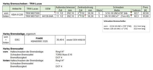

Kennt zufällig jemand das "Mindestmaß" der vorderen Bremsscheibe bei einer Softail (FXCW Rocker) Bj. 2008? Ich glaube mein Bremsbelag vorne (Innen) ist runter bis auf die Trägerplatte? Der Äußere hat noch einen guten Millimeter. Ich wollte jetzt zum Saisonende alle Bremsbeläge wechseln und habe wohl den vorderen Belag etwas vernachlässigt? Ich habe auch erst heute das erste mal ein leises Geräusch vorne gehört und gleich kontrolliert und da ist mir aufgefallen, dass die Bremsscheibe innen etwas mehr Verschleiß hat wie die äußere Seite.
am 27. September 2015 um 14:26
Mindestmaß steht auf der Scheibe. Jetzt noch die "richtige" Bremsscheibe finden. Eine Originale (HD 41797-00) soll 190 € kosten? Brembo will um die 230 € bei Louis und TRW Lucas um die 110 €, pro Stück. Ich tendiere für Scheiben von mgi-metallgear bei eBay, sehen den Originalen sehr ähnlich und kosten das Stück 130 €. Blöd ist, dass ich nicht genau weiß ob ich schwimmende Sättel habe oder nicht?
