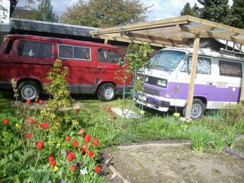

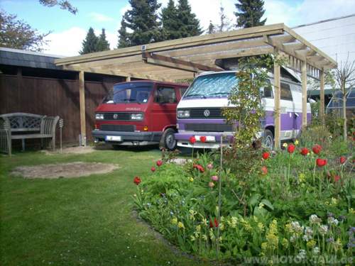

moin in die runde, seit kurzem habe ich nun meine Heyking Felgen auf beiden Bullis eingetragen bekommen, sollte jemand Unterlagen benötigen einfach melden, Heyking 7J x 15 H2 ET 23 , Typ 715.2 , Nr 3715.23 , mit Reifen 215/60 15 -93 ,

hast Du noch mal ein Bild von der Seite?
was ich richtig gut finde! zwei Bullies sind wohl doch besser als einer :))
und das die unter einem Dach stehen!
meiner hat leider so ein Westfalia Hochdach
was kann so ein Carport in nur für einen Bully aber dann eben höher kosten?
was hat Deines gekostet?

moin , also das einfache zuerst , es sind zwei einzelcarports die irgenwie zusammengewachsen sind (einer ist genehmigungsfrei , also zwei einzelne auch) die haben ohne die bodenhülsen und den beton je 199,-€ gekostet, mit schrauben winkeln und dachplatten , die pfosten kann man auch verlängern dann würde deiner auch rein können , die 215 er auf "bulli" das ist der rote, laufen sauber und ruhig mit servo und sehen top aus , ( sind mercedes felgen) die hab ich jetzt bei "lola" aufgesteckt , das ist der camper , laufen ruhig aber ohne servolenkung etwas gewöhnungsbedürftig , lola hatte die käselochfelgen mit winterreifen drauf , total laut und unruhig , da bin ich noch am werkeln , die sind eigendlich leichter als stahlfelgen , allerdings wurde die achslast reduziert , nur noch 650 kg pro rad , so nu such ich mal ein bild

und ja so einen carport bekommst du höher, wenn du die pfosten nicht eingräbst sondern eben bodenhülsen benutzt (gleichzeitig den vorteil dass dir die pfosten nicht im boden verrotten...).
ggf kannst auch die querbalken vom dach noch etwas modifizieren um ihn ein paar cm höher zu bekommen oder du vertiefst die fahrspur etwas (ist aber ggf ungünstig wg wasserablauf).
bei den bodenhülsen läßt sich auch noch tricksen indem du sie nicht voll einschlägst aber dafür etwas rundrumbetonierst. wichtig halt dass es halbwegs hand und fuß hat und eben nicht beim nächsten sturm wegfliegt.
