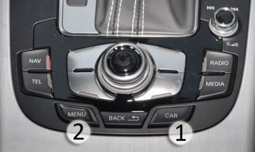

Hallo DoppelQ,
den Batteriestatus schaltet man wie folgt frei:
1. Hidden Menue aufrufen: CAR + SETUP ca. 6 Sek. drücken
2. "car" auswählen
3. "carextdevicelist" wählen
4. "Battery" in der Checkbox anwählen
5. Bestätigen mit RETURN KEY
6. "carmenuoperation" wählen
7. den Wert "battery value" auf 5 setzen
8. Bestätigen mit RETURN KEY
9. CAR drücken zum Verlassen des Hidden Menues
10. MMI neu starten: SETUP-Taste, Controllerknopf und die Taste rechts oben neben dem Controller gleichzeitig drücken bis das MMI herunterfährt. Dann die drei Knöpfe loslassen, damit das MMI wieder hochfährt
Nun befindet sich die Batterie-Ladeanzeige im CAR-Menue und kann angewählt werden.

danke klausnig, genau diese abfolge hat er heut probiert - damit kam er aber leider nicht weiter::confused:
hat bei mir auf Anhieb geklappt mit der Einstellung. Allerdings reagiert das "hidden menu" recht spät auf den klick ---> car/setup.
