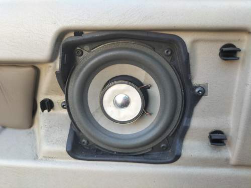

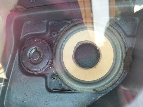

Allerdings hat meiner wohl seltene Speaker drin. Die sind original, aber wohl nicht so häufig vertreten. Habe mal Fotos rangehängt.
Einmal Tür und einmal A-Brett.

Deine Speaker im A-Brett sind die, die einige frühe Wagen drin hatten, die vorne keine Türlautsprecher besaßen. Sozusagen die "Minimallösung". Wenn man dazu Türlautsprecher einbaut klingt das gar nicht verkehrt. Du hast in den Türen wiederum Lautsprecher, die in einer Lösung ohne Armaturenbrettlautsprecher verbaut waren. Zumindest wenn ich das im Volvo-ETK richtig gesehen hab.
Also wirklich eine interessante Kombi :D

In den hinteren Türen sid dieselben wie vorne drin.
Das klingt wirklich gut.
