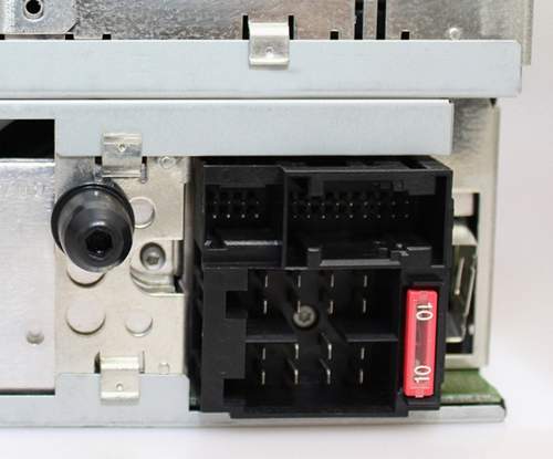

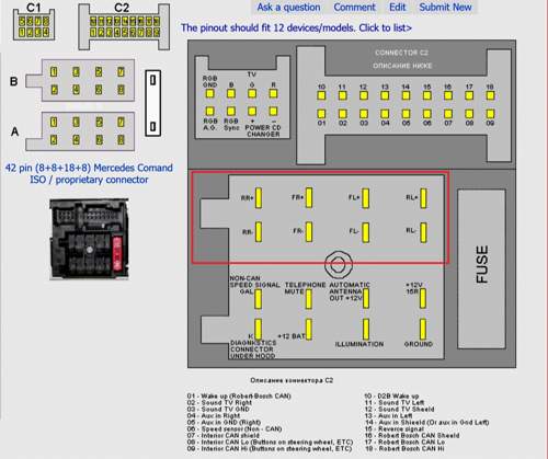

Das Comand selbst hat 4x20 Watt Ausgangsleistung, die
Endstufenausgangspins liegen in Terminal "B". Im Bild Rot umrandet.
Der Anschluß folgt damit der ISO Norm und...
der Stecker vom Audio 10 (welches ich aber nicht kenne) :(
müßte somit problemlos in das Anschlußterminal "B" des Comand passen. :o
Bild 2.
Bei den anderen "Kleinigkeiten" (CAN Bus, Lenkradtasten, Wake up etc.)
ist mein Wissen ausschließlich theoretischer Natur... :eek:
Darum folge ich hierbei meiner Signatur (ganz unten) und
bitte die (zweifellos vorhandenen) wissenderen Kollegen
dem TE hierbei zu helfen... :cool:

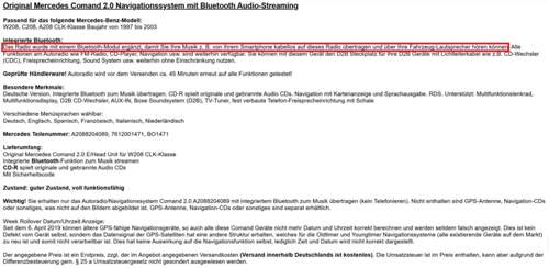

Zum Thema Comand & Blutooth bin ich über dieses Angebot "gestolpert":
https://www.ebay.de/itm/256285347256?...
Siehe auch Bild unten... :cool:
Gruß, mike. :)
Hier gibt es eine Bluetooth-Nachrüstlösung mit Lenkradsteuerung, Freisprechen und Musikstreaming: VOCOMO kX-2 MB C2.0
Das Angebot klingt durchaus Interessant.
Die Einheit jedoch hinter dem Comand verschwinden zu lassen, wird bei
dem mangelndem Platzangebot dort möglicherweise zu einer Herausforderung...
Und, die Bedienbarkeit (des Telefonbetriebs) über die Lenkradtasten müßte
vielleicht noch näher/besser vom Hersteller erläutert werden. :rolleyes:
