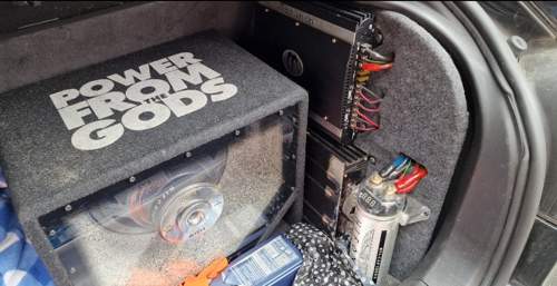

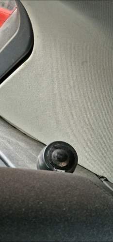

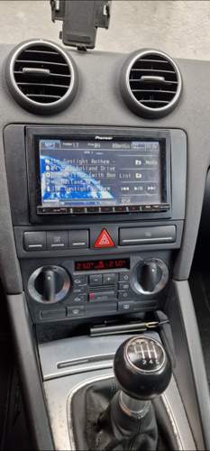

Kurz und knapp: Radio und Front System sind gut was du dir raus gesucht hast aber du brauchst für was vernünftiges auf jeden Fall ne DSP bzw. früher auch einfach 4-Kanal Entstufe genannt. Dann könntest du von der Entstufe her jeweils ein 2 Wege System vorne und hinten betreiben. Hatte in meinem alten 8P noch zusätzlich ne Monoblock Entstufe +Power Cap. Suche für dich mal ein Bild raus. Verkabelung musste allerdings komplett neu gemacht werden (hat ein Bekannter für mich erledigt da ich 2 linke Hände habe) vom Kofferraum aus.
Hinten war nur Platz für die 16.50er tiefmitten, deshalb kamen die beiden Hochtöner auf die Heckablage
Alternativ kannst du zwar auch erstmal so ausprobieren aber wird nicht geil klingen ohne zusätzlichen Verstärker aber das kann dir ein e-Techniker besser erklären.
Btw. Hatte das System vorher in nem Audi 80 drin und dadurch auch gespart nicht immer alles gleich wieder neu kaufen und ersetzten. Dazu kam nur der Monoblock Verstärker
