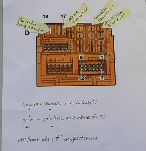

Da musst Du leider das Handschuhfach ausbauen und das Signal am Hauptrechner (MMI) abgreifen. Habe ich gestern getan.
Hab ich auch vor. Welches Kabel (Foto vielleicht) hast du genommen? Adapter Stück?

Könnte ich nicht besser in meinem Fall das Signal der hinteren Türen irgendwo abgreifen damit ich nicht durch das ganze Auto muss ?
Hinten kannst Du auch abgreifen, aber dann musst Du ein Kabel durch die Tür legen, wenn Du direkt am Lautsprecher abgreifst.
Oder Du suchst nach den passenden Lautsprecherkabel in der B-Säule. Die müssen ja von der Zentraleinheit kommen. Ich befürchte nur, dass das Kabelstränge sind, die verflochten sind. Die Suche ist bestimmt nicht einfach.
Themenstarteram 5. März 2020 um 10:50
Genau so war mein Gedanke ,bleibt mir die Frage ob auf der Ecke jemand weiß wo genau man am besten anfäng zu suchen?!
Tür öffnen,Farben am Lautsprecher anschauen und dann hinter die Verkleidungen schauen...?
Ja
Viel Erfolg bei der Suche :-)
Es gibt hier allerdings auch Threads mit Bildern der Kabel am Quad-Lock Stecker. Die Farbe des entsprechenden Lautsprechers könnte Dir das öffnen der Türe ersparen. Musst du mal hier suchen. Finde es grad nicht

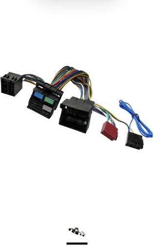

Die Farben weiß ich, weil ich die Werkskalotten gewechselt habe. HT von Eton und Tmt von Hertz und Weiche in den Türen verbaut. SUB habe ich Von H&K aus dem Benz W203, der hinten links in der Seitenverkleidung im selbstgebauten GFK Gehäuse sitzt. Diesen Sub wollte ich vorn vom Rechner abgreifen. Cinch Kabel wollte ich da anklemmen. Da meine Frage.
Gibt es dafür einen passenden Adapter mit Cinch Anschluss?
Den Gladen Monoblock anschließen mit dem Helix davor.
https://www.ars24.com/.../helix-aac.3-high-low-adapter?...
Vielleicht verrätst Du auch die Farben? ;-)
Er möchte allerdings glaube ich hinten abgreifen
Den hab ich. Der wird hinten angschlossen.
Ich brauche aber per Cinchkabel das Signal von vorne. Da hab ich noch nix passendes gefunden.
Ich hatte mal ein Cinchkabel, eine Seite mit Stecker, die andere Seite mit Stromdiebe zum anschließen.
Dss habe ich nicht mehr gefunden.
PS: Die Farben reiche heute Abend oder Morgen Vormittag nach.
Themenstarteram 5. März 2020 um 12:30
Sehr schön ,danke :) dann werde ich mich die Tage mal ranmachen und berichten mit nen paar Bildern,vlt ist es ja interessant für den einen oder anderen.
