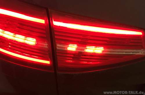

Moin,
bei mir ist eine LED des Rücklichtes (der Teil in der Klappe,Variant) defekt. Ärgerlich.
Lt Anschlussgarantie natürlich ausgenommen...
Hat jemand Erfahrung ob da was auf Kulanz geht oder was son Teil kostet?
Themenstarteram 30. Januar 2018 um 12:54
Kurze Rückmeldung: wurde auf Garantie getauscht.

Ist die innere Rückleuchte komplett defekt oder nur das Rücklicht? Schon mal Verkabelung geprüft?
Themenstarteram 7. Januar 2018 um 20:00
Nur eine der vier Lichtpunke, die beim normalen Rücklicht brennen, geht nicht. Das umlaufende Licht geht auch.

Themenstarteram 8. Januar 2018 um 22:15
@Timmota schrieb am 8. Januar 2018 um 14:55:14 Uhr:
wie merkt ihr sowas? sagt dann das Auto "ey typ, die dritte LED hinten links vierte reihe von oben Platz drölf ist kaputt"? :D :D
Auto steht mit dem Heck zum Haus. Leaving Home macht brav das Licht an.... das fällt schon auf. Fehlermeldung ist keine da.
Ich werd beim freundlichen mal vorstellig werden und berichten.
Da danach gefragt wurde: EZ März 2015 und glaub 80tkm derzeit
