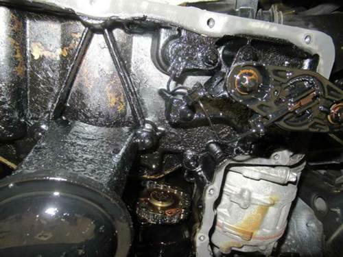

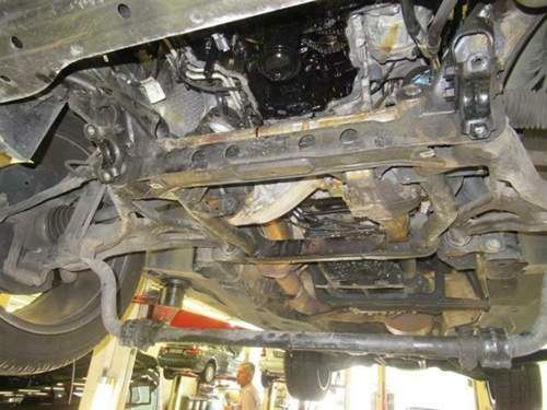

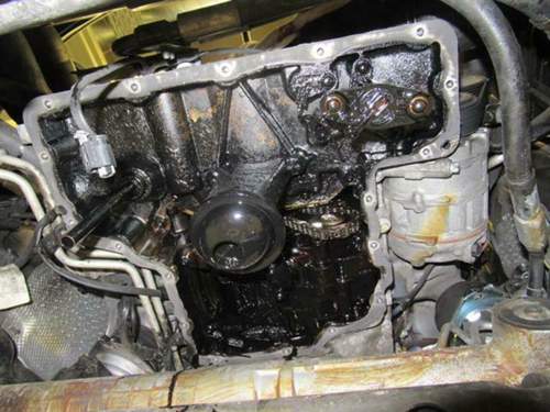

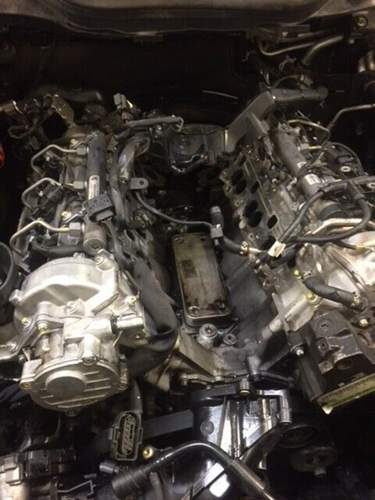

Hallo liebe MT Gemeinde,
Ich bräuchte dringend Eure Hilfe und Ratschläge. Ich habe einen (BJ 11/2010) GL 350 Blue Efficiency mit 80.000 km.
Letzte Woche am Montag kam bei mir die Meldung in der Anzeige, dass der Ölstand beim nächsten Tankstopp zu überprüfen ist. Am Dienstag hatte ich laute Geräusche in der Früh beim Losfahren festegestellt und ich dachte an eine lose Rohrschelle beim Auspuff und dieses Geräusch verschwand jedoch wieder.
Am Mittwoch war das Geräusch wieder da in der Früh und als ich dann schon soweit war zu meiner MB Werkstatt zu fahren, verschwand das Geräusch wieder. Ich bin dann am Nachmittag zum Tanken und wollte Öl einfüllen, jedoch atte die OMV kein Motoröl für Dieselmotoren. Glücklicherweise hatte ich den Öldeckel abgenommen und stellte schwarzen Schlamm an dem Öldeckel fest. Sowas hatte ich in all den 30 Jahren noch nicht gesehen und als ich losfuhr und das Geräusch wieder da war bin ich gleich zu meiner Werkstatt gefahren und dachte hoffentlich bleibt das Geräusch wegen Vorführeffekt. Glücklicherweise war das Geräusch auch dann da als ich den letzten Meister noch erwischte vorm Feierabend, der meinte, ich dürfe nicht mehr fahren, da irgendwas mit dem Motor wäre. Ich zeigte ihm auch gleich den Öldeckel und er meinte das wäre nicht gut. Ich liess mein Auto da und am letzten Donnerstag habe ich einen Anruf erhalten und bin hingefahren und der Meister zeigte mir, dass alles verschlampt war. Der Ölfilter war voller Schlamm und die haben provisiorisch einen neuen Ölfilter verwendet und leider blieb auch mit neuen Öl ( ich weiss aber nicht wieviel sie ringetan haben und wie lange sie den Motor laufen liessen, das laute Motorengeräusch blieb aber.
Vor diesen Test wollten die aber mein altes Öl ablassen und jetzt kommt der Hammer es war so gut wie NICHTS mehr drinnen. Ich meinte so, dass kann doch nicht sein, dass die Öllampe erst so spät angegangen ist, weil da Schlamm sich auf dem Öl-Sensor innen drauf befindet und der dann von was falschem Zustand ausgegangen ist. Es war echt nichts mehr drinnen an Öl, weswegen der Motor dann lauter war. Es war aber von Leisungsverlust nichts zu spüren und ich sagte auch, dass das Geräusch seltsamerweise immer wieder verschwand und der Motor lief wie ein Kätzchen. Ich vermute, weil der Schhlamm vieleicht warm wurde und dann doch noch den Motor geschmiert hatte. Mein Problem ist, dass ich leider den letzten Kundendienst überzogen habe, weil ich jeden Tag das Auto beruflich brauche. Das Kind ist in den Brunnen gefallen
und es kam wie es kommen musste. Ich habe heute vom Meister die Antwort direkt von Mercedes erhalten, dass aufgrund des überfälligen Kundendienstes, sie keine kostenübernahme für die Reparatur übernehmen werden. Jetzt wird der Meister nochmals versuchen mit dem Serviceleiter das abzuklären, was wir hier noch machen können. Ich sagte ihm, dass ich schon seit 22 Jahren Kunde dort bin und das mein 12. Mercedes dort gekauft habe. Ich habe allerdings kaum Hoffnung und ich überlege was ich machen kann, Anwalt / Schiedstelle, weil auch wenn ich den Kundendienst (120 Tage) überzogen habe, dass der Motor einen Schaden abbekommen hat, weil der Motor schon quasi leer war und keinen Tropfen Öl mehr drinnen hatte, weil der Ölsensor noch verschlampt war. Sowas darf doch nicht sein!!! Zudem meinte der Meiser noch, es ist schwer wie wir hier weiter vorgehen können. Ich bin voll überzeugt, dass der Motorscaden - wenn überhaupt einer eingetreten ist, weil der Motor schnurrte wieder wie ein Kätzchen mehrmals als er warm war, dass kein neuer Motor oder generalüberholter Motor vielleicht notwendig ist. Das laute Geräusch klingt überriegens wie ein Nageln - typisch für einen Diesel und ic weiss nicht im Moment was ich machen sollte.
Ein neuer Motor kostet auch ca. 16.000 €. Der Meister meinte auch, wenn wir den jetzigen Motor instandsetzen würden, dann wirklich alles gereinigt werden muss, weil wenn sich irgendwo noch Schlamm befindet und in den neuen Motorreinkommt, diesen auch "wieder beschädigen kann.
Hierzu meine Frage:
- Reicht nach meiner Beschreibung eine Spülung des Motors?
- Was passiert da im Groben? Muss man den Motor dabei sowieso aufmachen? (Hätte den Vorteil, dass man eventuell mehr sehen, was das laute permante Nagel-Geräusch verursacht)
- Ist das teuer?
- Was sind Eure Erfahrungen? Hat jemand sowas schon erlebt?
- Welchen Rat würdet Ihr mir geben?
Ich will die Kosten so gering wie möglich halten und ich weiss nicht warum, aber ich glaube nicht, dass der Motor so schwer beschädigt ist, dass man diesen nicht wieder hinbekommt.
Ich sage schon vielen vielen lieben Dank für Euer Feedback und ich hoffe, die ganze Geschichte doch irgendwie gut ausgeht. Bitte helft mir und jeder Tipp hilft mir im Moment.

Ich würde zunächst das günstigste ausprobieren, nämlich Motorspülung und frisches Öl einfüllen + nochmal Motorspülung und frisches Öl. Vorausgesetzt dass der Motor keinen Schaden davon genommen hat, denn sonst wäre es rausgeschmissenes Geld!

Ich werde jeden Tipp nachgehen, jetzt kommt aber der Hammer ich bin eben angerufen worden und die haben 2 Motorspülungen durchgeführt und es ist sowas wie ein Wunder eingetreten, nach dem 2. Spülen des Motors verschwand das Geräusch und alle waren perplex, einschliesslich der Meister. Sowas haben die noch nicht erlebt und ich habe somit bestätigt bekommen, dass der Motor wirklich wieder nach einer Zeit einwandfrei lief!! ... Daraufhin haben sie die Ölwanne unten abgebaut und festgestellt, dass dieser voller Schlamm war und jetzt folgendes machen wollen, dass sie den Motor mit Benzin voll machen und übers Wochenende das einwirken lassen wollen und dann wieder spülen. Am MOntag soll ich den Wagen wmit einem neuen Ölfilter und frischem Öl bekommen und sie meinten, dass ich in 2 Wochen wieder die Werkstatt muss um wieder einen neuen Ölfilter und Ölwechsel durchführen sollte. Zum ersten Mal bin ich jetzt zuversichtlich dass alles wieder gut werden könnte. Am Montag Abend weiss ich mehr und gebe Bescheid.

die Sache scheint mir so komisch, dass ich hier auch meinen Senf dazu geben muss. Mein Vater war Mechanikermeister und Werkstättenleiter in einer Heereswerkstätte von Motorrad bis Panzer. Ich habe viele Jahrzehnte mit ihm gearbeitet, also auch zu einer Zeit, als die Wartung selten durchgeführt wurde und Öl nicht die heutige Qualität hatte, wie heute. Wir haben zu Hause auch eine Werkstätte gehabt und zuerst Motorräder und ab 1970 Autos repariert. Spitzenreiter war ein Opel Rekord II, der bei km-Stand 73.000 zum ersten Ölwechsel ab neu kam.
Bei den Fahrzeugen konnte man Kurzstreckenfahrten daran erkennen, dass dem Öleinfülldeckel eine graue, mayoniseartige Masse anhaftete und auch nach Abnahme des Ventildeckels eine derartige Masse zu finden war. Wenn das Öl sonst in Ordnung war, wurde alles abgewischt, gereinigt und die fälligen Arbeiten durchgeführt. Eine Kontrolle der Ölablassschraube und ein Fingergriff in die Ölwanne verriet den Zustand des Motors hinsichtlich Metallabrieb und Verschleiß. Im Zweifelsfall wurde die Ölwanne abgenommen, die Ablagerungen in der Wanne liessen weitreichende Aussagen über den Zustand des Motors, eventuellen Ölmangel und oft auch die Qualen des Motors, verursacht durch die Fahrweise des Fahrers.
Zum gegenständliche Fall frage ich mich, warum hier nicht die Ölwanne abgenommen wird, man sieht am Abrieb sofort, ob ohne Öl gefahren wurde, ein Schmiermangel verursacht blau angelaufene Teile. Die Frage ist weiters, warum die Warnleuchten einen Ölmangel nicht angezeigt haben. Ausserdem bezweifle ich, dass moderne Öle heute eine größere Menge Schlamm bilden können. Zu Schlamm braucht es Flüssigkeit und Schweb- und Inhaltsstoffe, wo sollen diese herkommen? Der Motor ist ein geschlossenes System, das Öl kann nur verbrannt werden und der Schlamm kann also nur aus verbrannten Resten und Abrieb bestehen. Aber das kann man alles bei einer Demontage der Ölwanne erkennen. Also WANNE AB !!!
Dabei sollten Photos angefertigt werden, damit festgestellt werden kann, was bei diesem Mysterium wirklich los ist.

Also ich habe mein Auto letzten Mittwoch wieder geholt und es wurde sogar die Ölwanne neu ausgewechselt, weil die alte irgendwie "verzogen" war und nach der Demontage nicht mehr draufpasste, diese war auch voller Schlamm. Im Moment fahre ich noch bis Ende diese Woche udn dann sollen die sich das nochmals anschauen, da ich wirklich noch immer nicht den wahren Grund kenne, wieso sich der schwarze Schlamm gebildet hat.
