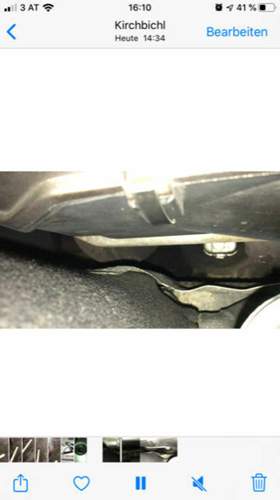

Zur Info Ölabscheider, falls du den meinst habe ich auch erneuert, der unter der Abdeckung gleich links liegt.
Werde dir morgen nochmal ein Foto einstellen

Themenstarteram 6. Februar 2020 um 14:11
@Boraxy oraxy schrieb am 5. Februar 2020 um 20:23:37 Uhr:
Habe nun nachgeschaut und muss mitteilen, dass kein Druck beim abdrehen des Deckel da war.
Es hat ein wenig nach Abgase gerochen.
Was mir aber aufgefallen ist, dass im Bereich Abgaskrümmer/Turbo/Katalysator Abgase ausgetreten sind.
Kann dies vielleicht Schuld sein wegen zu hoher Trübungswerte?
