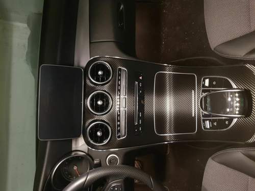

Ich habe nun eine Stunde probiert das erste Teil mit dem Taster für das Fach zu entfernen allerdings ohne Erfolg. Nachdem ich in einem YouTube Video gesehen habe das es wohl recht einfach abzunehmen sei dachte ich mir das es bei mir ebenso geht. Leider Fehlanzeige.
Der Grund für den Ausbau ist das es Foliert werden soll weil der Vorbesitzer nach sage und schreibe gerade mal 7121 km und 6 Monate Gebrauch Spuren hinterlassen hat die unfassbar sind. Manche Menschen haben anscheinend nicht gelernt Dinge zu achten leider.

Themenstarteram 4. Mai 2016 um 12:35
Alles fertig und wieder eingebaut sieht das Ergebnis für meinen Geschmack richtig gut aus.
Ich habe die Radio und Tochpad Bedienelemente drin gelassen ging auch so ganz gut.
Kosten: 100€
Alles in allem dankeschön für die Hilfe hier zum Ausbau und für die die noch überlegen... es lohnt sich für jeden der Klavierlack besitzt!

am 30. April 2016 um 6:09
Das Teil lässt sich nur ausklinken wenn die Tasten für die beiden Klappen gedrückt sind.
Ich bin auch darauf reingefallen :-(
Themenstarteram 30. April 2016 um 8:08
Danke für den Hinweis... Aber das hab ich auch leider auch schon probiert :-(((
Es ist gerade echt frustrierend :( so ein Mist bei vielen geht es recht einfach nur bei meinem wieder nicht.
@CSLMB205 schrieb am 29. April 2016 um 22:47:05 Uhr:
Du bist ja nicht gezwungen worden den zu kaufen. Abgesehen davon dass ich es fast für unmöglich halte dieses Plastikteil nicht zu zerkratzen. Folieren ist bestimmt eine gute Idee, oder Austauschen gegen ein Ersatzteil.
am 30. April 2016 um 10:33
Wenn Du rechts und links beherzt ziehst, während die Tasten unten sind, gehts. Da muss schon ein
wenig Kraft mit ins Spiel gebracht werden. Beim zweiten mal gehts leichter :-)
Themenstarteram 30. April 2016 um 10:42
@scgatz schrieb am 30. Apr. 2016 um 12:33:15 Uhr:
Ganz großes Dankeschön ?? das war der entscheidende Hinweis ... Das Ding ist endlich ab ?????

Themenstarteram 3. Mai 2016 um 18:26
So morgen geht das Teil zum Folierer da ich keine Lust auf Blasenbildung oder Risse habe.
Eine Frage habe da allerdings noch. Lässt sich das Toch-Pad einfach Raus nehmen oder ist dieses Verschraubt ... Ich sehe leider den Ansatz nicht wie es Montiert wurde.
Img-mt-3871752563395172819-img-20160503-wa0000
am 4. Mai 2016 um 4:22
Moin,
das ist von unten verschraubt genauso wie die Ablage. Den Deckel(Klappe) kannst Du nach vorne abziehen.
Das Zierelement der Klappe muss auch runter. Unter der Klappe die 3 Schmelzpunkte mit nem Teppichmesser vorsichtig entfernen, dann lässt es sich abziehen . Die Bedieneinheit ist auch nur geklickt, die muss auch raus zum folieren!
