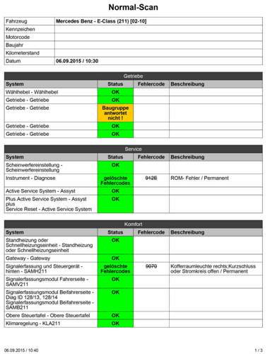

Mit Delphi bekomme ich (auch kurz nach dem löschen folgende 2 Fehlercodes:
Instrument (Instrument - Diagnose - MT/AT)
DTC Beschreibung
9126 - Fehler in CAN-Kommunikation mit Steuergerät Audio Gateway.
- Permanent
912E - ROM- Fehler
- Permanent

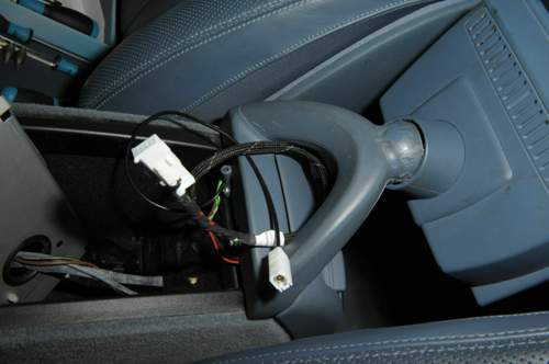

Da fällt mir gerade noch was ein ...
zum Jahresanfang habe ich den Fontmonitor vom Comand entfernt !!!
Kann es sein, dass das für die Fehlermeldung verantwortlich ist?
Folgende Stecker waren am Bildschirm ... siehe Bild:
Bildschirm wird am COMAND angeschlossen und hat wohl weniger damit zu tun. Du bekommst ja eigentlich einen AGW Fehler.
