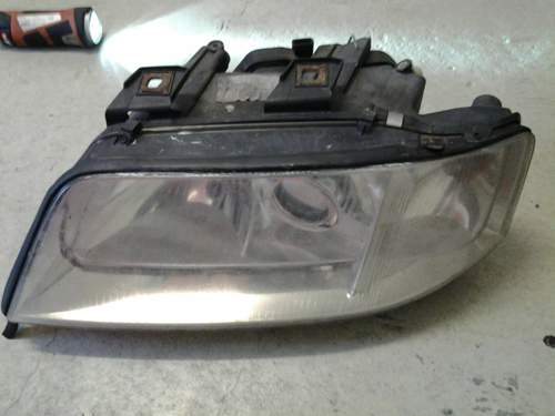

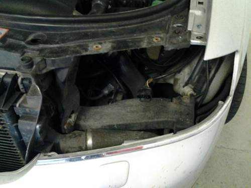

das Vorschaltgerät / Zündgerät ist unter dem Scheinwerfer verbaut.
Wird mit einem Haltebügel gegen den Scheinwerfer geschraubt.
Davon geht ein relativ dickes Gummikabel nach innen an den Stecker des D2S Brenners.
Um die Vorschaltgeräte durchzutauschen müsstest Du beide Scheinwerfer ausbauen.
Anleitung gibt es in der FAQ.
Anbei ein paar Bilder zur besseren Veranschaulichung ;)
Bitte um Entschuldigung für die Unschärfe.
Die Handykamera war leider nur zur Hand und die ist nicht die beste.
Scheinwerfer ausgebaut
Scheinwerfer mit D2S
Scheinwerfer Rückseite

Schau' Dir die Anleitung Scheinwerferausbau gut an.
Ich habe die drei Kotflügelschrauben auch gelöst, um hier etwas mehr Platz zu haben.
Das Rein ist sogar etwas diffiziler als das Raus.

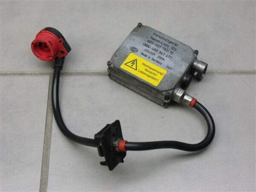

Hier habe ich Dir noch eine Ausbauanleitung und ein Bild des Vorschaltgerätes.
Teile Nummer des Zündgeräts müsste diese sein:
4B0 941 471
Xenon-zuendgeraet

o.O Audi will !!!608€!!! für eine nues Vorschaltgerät...
:D Lächerlich, die haben doch nicht alle Latten am Zaun...
Kennt jemand ne Alternative?
Klump will ich nicht kaufen, aber 600€ sollen es nicht sein, da ich den Verdacht hab, dass die andere Seite auch bald kommt und das übersteigt einfach mein Verständnis für ein 16 Jahre altes Auto.
