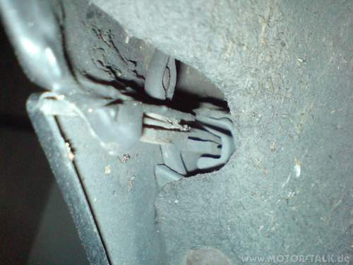

Wieder Sorry,
ich habe eine 3C Modelljahr 2007.
Da gibts zwei Fächer für Schnickschnack, aber keine Klappen!
(Sie Bilder im Anhang)
Beim 3BG war das so und für die Leuchten in der Klappe gilt das ohnehin, aber....
Bin aber sehr gerne bereit zu lernen, da ich rechts gerne nochmal ohne den selben Aufwand ran möchte. (Ich habe den Torx abgebrochen) ;-(
Und die zwei Rasten von Außen zu treffen halte ich für schwierig. Aber ich lerne wirklich gerne dazu.
Hast Du Bilder oder eine genaue Beschreibung?
