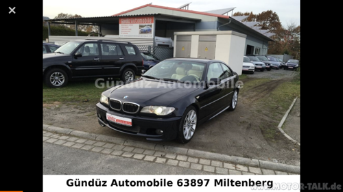

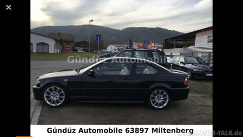

Dazu füge ich einfach mal alle Bilder hinzu die die Mängel zeigen sowie das Fahrzeug von außen wie Innen.

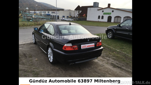

1.Mangel: Rost an unterseite der linken o. rechten Rückleuchte(leider nicht genau zu erkennen welche seite)
2.Mangel: Innere Gummidichtung des Heckfenster etwas ausgerissen, angeblich nicht undicht.
3.Mangel: Beule an Stoßstange vorne Links
4.Mangel: Stoßstange Links etwas aus verankerung rausgerissen
5.Mangel: Leder Beifahrerseitig etwas abgerieben
6.Mangel: Bildschirm hat Ries bzw. dadurch Pixelfehler
Mit welchen Kosten muss ich Round about rechnen?

zu 1.
Je nach Stundensatz und Umfang des Rostes, es kann untendrunter
ja noch schlimmer aussehen, plus Lackieren sollten 300€ geplant werden.
zu2.
Da die Fenster geklebt sind, würds ich lassen undicht sollte
da wirklich nix werden.
zu3.
Sieht eher nach Radlauf, statt Stoßstange aus, ausbeulen ist
einfach und billig würde max. 30€ ansetzen.
zu4.
Wenn nur ausgehackt, eine Sache für lau.
zu5.
Das einzige was ich mangels Kenntnis nicht einschätzen kann.
zu6.
Hilft nur Austausch, die reine Pixelfehlerrep,
kostet ca 80-120€ (Enzo M8 ist hier der größte Experte)
Für das Auto so wie es dasteht ist der Preis eine Witznummer,
es ist eine 13 alte Jahre Schlurre mit Mängeln.
Statt dem ganzen Ausstattungs Klim Bim so reizend
und schön wie er ist, wäre eine ordentliche Substanz
wichtiger.

Rost unterhalb der Rückleuchten und ein beschädigter Bildschirm deuten für mich auf ein Unfall hin........
Der Riss im Bildschirm passiert, wenn einer hinten auffährt und Gegenstände auf der Rückbank nach vorne schießen.........
Wenn dem so ist, kanns du nochmal einen Tausender abziehen.
