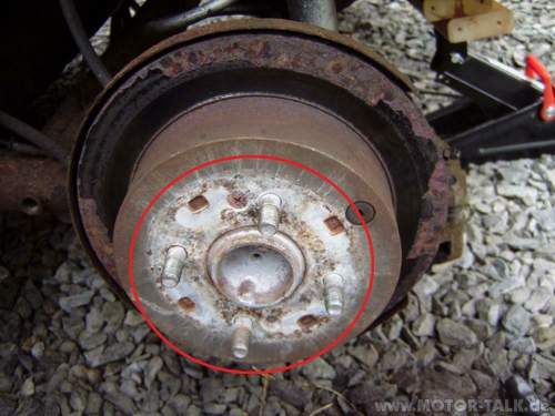

Moin Leute ,
habe folgendes Problem.
Fahre einen W211 (270 TDI Kombi, 2003
Habe bei Euromaster meine Bremsscheiben und Klötze (ATE)
erneuern lassen, weil billiger als bei freundlicher MB Werkstatt meines Vertrauens.
Nun werden die Scheiben hinten heiß.
Ich also wieder hin zu Euromaster.
Die wollen mir nun zusätzlich neue Bremssättel einbauen weil
dies sich "ausgedehnt" haben. Kosten 500 Euronen + zusätzlich.
Ich habe an dieser Aussage so meine Zweifel.
Weiss jemand schnellen Rat ?
können sich Bremssättel ausdehnen ??
Ist das Problem bekannt?
Mein erstes Fazit:
Werde morgen wohl wieder zu meinem freundlichen MB- Werkstatt fahren
und dort zu Kreuze kriechen.
Einmal nicht zu MB-Werksatt gegangen und gleich Ärger !!
Der Preisunterschied von mehr als 200 Euronen war ein Argument dass ich nicht ausser acht lassen konnte.
über schnelle kompetente postings würde ich mich freuen.

An den Bremssättel liegt es auf keinen Fall.Ich tippe auf die Feststellbremse,die wurde
garantiert nicht eingestellt.

Vielleicht ist das die Lösung:
Hatte auch mal die hinteren Bremsscheiben wechseln lassen(schon etwas her und ein BMW)
und musste nach einer längeren AB Fahrt feststellen, das die Scheiben aber mal richtig am dampfen waren.
Die "Werkstatt" hatte den alten Rost an den Auflageflächen der Scheiben nur zum Teil entfernt und demzufolge
waren die neuen Scheiben nicht bündig montiert worden.
Da ich ja unterwegs war, bin ich zur nächsten Werkstatt und es wurde alles demontiert, gründlich gereinigt(Rost)
und danach war es in Ordnung.
Konnte es erst nicht glauben, aber es war der Fehler.
Hatte auch mal Bilder davon, nur finde ich die nicht mehr.:mad:
Aber ungefähr so wie auf diesem Bild:
Bremsscheibe-getz-1-20112

deshalb prüft man nach dem Wechsel der Scheiben/Steine von Hand das Drehen der Räder erstmal nach Gefühl ,beim Antriebsstrang im Leerlauf!
und merkt ob etwas unstimmig klingt bzw. unrund dreht,sehr
leichtes Schleifen ist normal,
der Hinweis mit dem Beseitigen von Korrosionsrückständen sollte nicht unterschätzt werden,
der Seitenausschlag einer rotierenden Scheibe hat enorme unkontrollierte Kräfteausrichtungen ,
kann jeder im positiven Beispiel nachspielen,
nehmt ein Fahrradvorderrad und setzt die Achse auf den Zeigefinger bei stabilisierter Hand ,das RAD muß nun zum Drehen gebracht werden und hier setzt die Zentrifugalkkraft im positiven ein um ohne weitere Hände/Finger bleibt das Rad auf dem Finger und fällt nicht herunter,will sich aber permanent um die Axiale drehen!
die drehende Bremsscheibe ist fixiert und arbeitet ebenfalls gegen seine Lagerung und nun kommen zusätzlich die unebenen Auflage- Flächen verursacht durch Korrosionsablagerungen ,und nicht selten auch falsche unzureichende Fixierung an der Zentrierschraube!!
unkontrollierte und stark schleifende Drehung mit zunehmender Reibung an den Bremssteinen !
