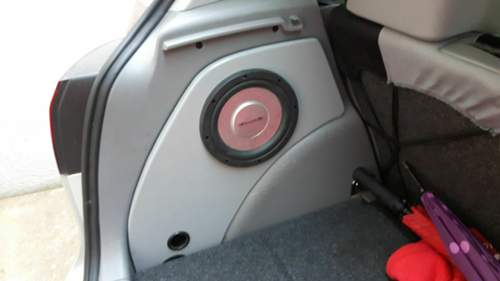

Hallo Leute, das Thema RCD 300 und Endstufen gab´s schon x male hier... aber ich möchte nicht wissen ob und wie das geht sondern paar Tipps haben von jemand wo das ganze schon mit Erfolg hinter sich hat oder einfach mal hören was ihr so von meine Idee haltet.
Was ich vor habe ist folgendes : 5Ch Endstufe an das RCD 300 anschließen, 1 CH pro Tür + Subwoofer ( extra flaches 8" Subwoofer passt super in den zwischen Boden sozusagen ).
Vorhandenes Hardware : Das RCD 300 Klar... 8" Subwoofer ( extra Flach nur 10cm hoch ), 1 x Blaupunkt GTA 5000 und/oder 1x Blaupunkt MPA5, Kabeln usw. sowieso, 2 HI-Low Converter von Sinus-Live und 1 x Quadlock Verlängerung 40 polig ( will das Originale Kabelbaum ja nicht beschädigen ).
Mein Plan : Stecker 1 am Quadlock Verlängerung durchtrennen , alle 4 Kanäle vom Radio anzapfen sowie Pin10 am/von ( Als remote ) CD-Wechsler bzw. Stecker4 und mit 0.75mm2 LS-kabeln nach hinten an die Endstufe bringen.
Die 4 Endstufe ausgänge 2x Front und 2x Rear nun mit 4x 0.75mm2 LS-Kabeln nach vorne bringen und an die LS- Anschlüsse am Quadlock Stecker bzw Verlängerung anschließen , Ausgang 5 bzw SUB bleibt hinten...
Als Lautsprecher bleiben die originalen... was die 2 Endstufen betrifft haben beide ca. max. 50 Watt x 4 und 1x 110, die MPA5 hat integr. Hi-Low Eingänge ist aber riesig... die GTA5000 ist ganze 15cm kleiner benötigt aber ext. Hi-low Converter...
Ich möchte nur etwas bessere klang haben, mehr nicht.

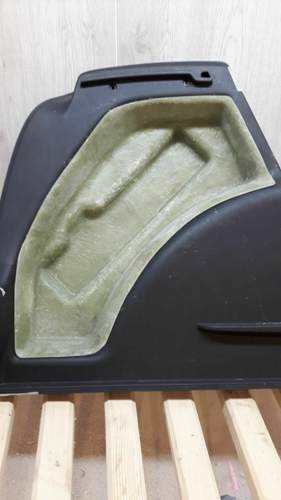

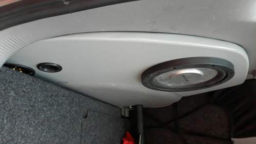

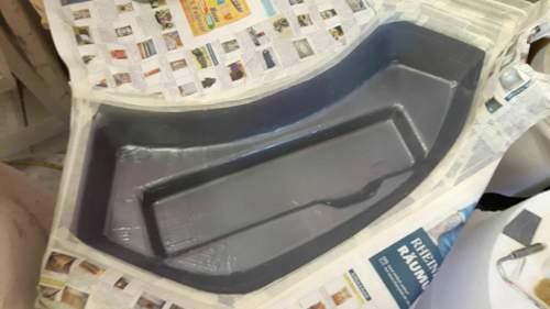

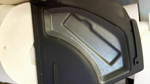

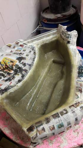

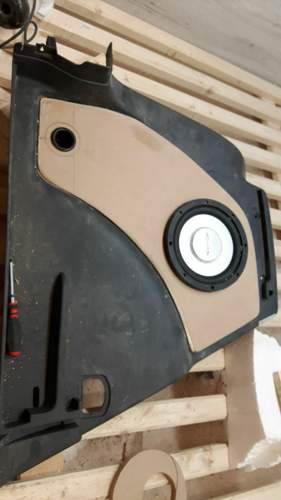

Hier wird der Subwoofer sein platz finden ( vorerst )
Sub

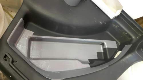

Themenstarteram 30. Dezember 2016 um 16:49
Noch ein stück weiter gekommen... LS+Remote Kabelbaum soweit auch fertig...Endstufe ist auch da ( Blaupunkt GTA-5000 ) im Frühjahr geht`s weiter :-)
20161230-153752
20161230-161658
20161230-165328
