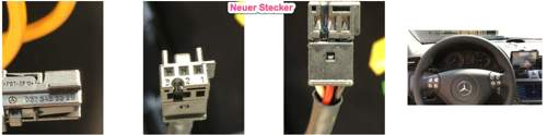

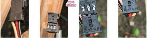

Heute habe ich ein Lenkrad vom Sportpaket in meine C-Klasse W203 umgebaut.
Es wird ja fast überall behauptet das man auch den Lenkwinkelsensor vom Sportpaket benötigt.
Dafür werden ja Preise jenseits von Gut und Böse aufgerufen.
Ich würde sagen das man nur einen anderen Stecker benötigt und selbst der alte Stecker würde gehen.
Daher habe ich mal ein par Bilder vondem neuen Stecker und von dem alten gemacht.
Kabelbelegung ist 1 zu 1 Identisch bei beiden Steckern, nur die Codierung und Form der Stecker sind anders.
Ich hoffe das ich dadurch einigen weiter helfen kann.
Alter Stecker
Neuer Stecker
Vergleich Sensor Alt Neu

tolle Beschreibung danke erstmal dafür :) ich habe das Sportlenkrad eingebaut, jedoch springt das Info Display & die Multifunktion sowie Hupe sind ohne Funktion kannst du mir noch einen Tipp geben woran es liegen kann?
beste Grüße

Guten Abend. Ist schon paar Monate her das das Thema hier nicht fortgeführt worden ist. Habe einen sportlenkrad von einer Limousine. Jetzt das Problem nachdem ich wie oben Geist stromer berichtet hat erledigt haben funktionierte die Hupe nicht und die Tasten. 3r hat Bilder bezüglich neue und alte lenkwinkelsensor hinzugefügt aber den Unterschied kann ich nicht bemerken. Kann mir jemand helfen....
