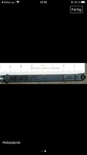

Ich suche einen Ölmessstab für den w220 g5 400cdi
Ich finde hier nur sowelche die für mehrere passen , das ist mir zu unsicher - oder kann mir jemand die Länge sagen ? Dann kann ich mir einen selber bauen - also Maße von Einführung bis zum min und Max Stand ? Wer einen hat könnte mir das gerne ausmessen -

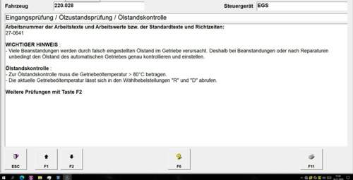

ich muss wissen ob der Stand sich verändert hat
Dan musst du auch eine SD haben, dort steht auch die Nummer.
Den ohne SD kannst du die Temperatur nicht messen.

Wenn ich mich richtig erinnere, trifft die SD-Prozedur nur auf das 7G zu, aber wir haben ja noch das gute alte 5G.
lg Rüdiger :)
@RuedigerV8 ein Bild für dein geliebtes 5G
Der TE Wollte es aber ganz genau.:D
W220-egs-oestand

Ich hab such was gefunden , wenn es jemand interessiert
Der Messstab ist beim W220 nicht Bestandteil des Fahrzeugs und muss bei MB als Werkstattzubehör bestellt werden.
Wer ihn dann nach vielen Mühen bekommt merkt das der Peilstab 20cm zu lang ist um ihn ständig im Getriebe zu lassen. Und ein so langes Teil ist nun mal schlecht im Wagen zu verstauen.
Daher hier ein Foto neben einem Lineal, so kann der Messstab leicht selbst angefertigt werden.
Sinnvoll ist es einen etwa 2 bis 4mm dicken Draht zu nehmen der am Ende 10cm flach angeschliffen wird. Er sollte etwas über 1m lang sein. Wichtig ist das er nicht so leicht abknickt.
Danach können (wenn man schauerweise einen Kupferdraht genommen hat) auf dem flachen Ende die 4 Markierungen angebracht werden.
Wer es richtig schön machen will schreibt noch die Temperaturen dazu. (Gravieren oder Einritzen)
Gemessen wird im Stand bei laufendem Motor nach etwa 2 Minuten Lehrlaufbetrieb (Ölrücklauf).
20 Grad bedeutet kalter Motor (im Sommer oder in der Garage)
80 Grad hat das Getriebe wenn die Motortemperatur auf 80 bis 90 Grad ankommt und vorher vorsichtig gefahren wurde (nicht geheizt).
Auf KEINEN FALL sollte die Getriebetemperatur mit getretener Bremse und Gasgeben erhöht werden.
Hier droht schneller Getriebeschaden.
Der Peilstab muss solange nachgeschoben werden bis er auf der Ölwanne anliegt (merkt man daran das es nicht weiter geht).
Dann raus ziehen und Ölmenge sowie Farbe prüfen.
Eingefüllt wird am Peilrohr mit einem kleinen Trichter.
(Langsam und Vorsichtig arbeiten denn zu viel Öl ist sehr Schädlich und nicht so einfach zu entfernen)
@Molina2012 schrieb am 16. November 2020 um 11:58:20 Uhr:
Ja meiner ist der 5g
Das Bild hast du nicht angesehen.
