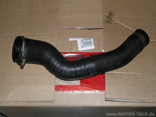

Themenstarteram 9. Oktober 2011 um 14:38
Mondeo 2.0 TDCI 116 PS 12/2002 212 000 gelaufen
nachdem ich nun nach 3 Monaten endloser Versuche den Leistungsverlust meines Mondeos gesucht habe, hatte ich mich vor einigen Tagen dazu entschlossen einen funkelnagelneuen Turbolader zu kaufen ! :rolleyes:
Alle Werkstätten die ich aufgesucht hatte haben mir dazu geraten.
Vor dem Turboladertausch hatte ein Diagnosegerät nicht einen einzigen Fehler angezeigt.
Der Wagen fährt sich wie ein Saugdiesel. Auf gerader Strecke fährt er 180/190 bergab 200. Bargauf 120/130
Nun ist der neue Turbolader drinn :):eek: Ergebnis : 0,000000000 nichts keine Veränderung,...........absolut nichts !!! :mad:
1000 Euro in den Sand gesetzt ! :mad:
Was kann das sein :confused::confused::confused::confused::confused::confused::confused:
Kann es ein Motorschaden sein ? Motor läuft völlig unauffällig wie eine Nähmaschine.........
Das einzige was er manchmal macht ist, das da wo früher der Turbo kam, also so ca. 1800 bis 2000 Umdrehungen schüttelt er sich ganz kurz ab ob er wollte aber nicht kann,..........das aber nur ganz kurz ???
Vielen Dank für Eure Antworten

Nabend,
also ich vermute mal es ist der dicke Schlauch der vom Turbo zum Ladeluftkühler geht. Dieser fetzt gerne bei hohem Druck nach etlichen Jahren auseinandern, sodass der Ladedruck vom Turbo im Nichts verpufft und den Motor/Zylinder NIE erreicht.
Der Ladeluftkühler sitzt vor dem eigentlich Motorkühler etwas unterhalb der Kennzeichenhöhe und ist dafür verantwortlich die erhitzte komprimierte Luft (vom Abgasturbo = heiß) wieder auf optimale Verbrennungstemperatur zu kühlen. (kaltere Luft = meh O² Anteil = mehr Verbrennung).
Ansonsten mal die Unterdruckdose am Turbo bzw. die Leitung dazu prüfen, falls noch per UNterdruck gesteuert wird. Neuer Modelle hatten da ein kleines elektronisches Bauteil.
Gruß, -abgehts-

du hast eine UNTERDRUCKDOSE!!! am turbolader für die VTG-verstellung. die unterdruckleitungen solltest due wirklich alle checken!!!
zudem solltest du wirklich alle ladeluftschläuche prüfen...möglich ist z.b. auch das der schlauch direkt unterm turbolader nicht richtig festgezogen wurde....oder beim montieren risse bekommen hat.
wann wurde der kraftstofffilter das letzte mal gewechselt??

sorry...aber ich würde meine hand dafür ins feuer legen das du auf garantie keine überdruckdose hast.....die gibt es nicht!!!...beim mondeo gibts nur unterdruck!...sowie bei 99,9% aller autos!
die VTG verstellung wird vor BJ 2003 mittels vakuum betätigt....wenn deine dose nur auf druck reagiert ist die dose kaputt!...brauchst du dich nicht wundern das der motor nicht ausm quark kommt.
zudem kann auch das steuerventil am ansuagkrümmer für den turbolader defekt sein...
du kannst mir jedenfalls glauben das es beim mondeo nur unterdruck gibt....dort wird rein gar nichts mittels druckluft gesteuert!...nur unterdruck/vakuum!!!

Kann es sein, daß du das Wastegateventil meinst ? Der 85kw - Motor hat m.E. kein VTG und daher auch keine Unterdruckdose....
2l TDCI HPCR 115PS (commonrail einspritzung)= Garret turbolader mit VTG und unterdruckverstellung!!!!
wie gesagt es gibt keine ÜBERDRUCKVERSTELLUNG!!!!!!...meine hand ist und bleibt eiskalt
ich weiß ja nicht was du für einen motor hast.......wenn es ein 2l TDCI mit 115PS ist dann hast du ein VTG turbolader mit unterdruckdose zur VTG verstellung.
nur der TDDI hatte einen anderen turbolader....die TDCIs haben alle ein VTG turbolader...die älrteren euro 3 motoren haben eine unterdruckverstellung...die neueren ab 2.6.2003 (baudatum) haben ein elektrische steuergerät am turbolader.
wie schon gesagt....wenn deine dose erst bei überdruck verstellt dann ist die dose defekt..(druckfeder fehlt oder gebrochen)

Ist ein TDDI ;-)
