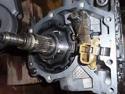

Steht der Wahlhebel auf P wird in das Schwungrad vom Motor eine Kralle eingelegt.
Die sieht ähnlich aus wie der Anker einer Uhr. Steht das Auto jetzt leicht abschüssig, lässt sich der Hebel schwerer bedienen, weil Deine Kraft nicht ausreicht, diesen "Anker" aus dem Schwungrad zu drücken.

nene... nix ins schwungrad... da gibt eine parksperrenklinke im getriebe...ich denke das problem ist elektrisch in diesem fall... weil die information bremse getreten nicht im wahlhebelmodul ankommt....

@ 3litercoupè - ja magst recht haben, das Schwungrad hat ja nur den Anlasserkranz - ich wollte da mal nur die Funktion erläuter haben.
Leider habe ich auch kein passendes Foto gefunden, ausser das hier angehängte.
Da wird aber deutlich, was gemeint ist.
Wenn also das gesamte Gewicht des Wagens gegen diese Krallen drückt, vielleicht schafft das die Mechanik nicht. So mein Gedankengang.
Wenn Hawkeye nun ganz was anderes, aus Erfahrung, behauptet, kann es das ja leider nicht sein.
Also Werkstatt - wird ja wohl noch Garantie auf der Kiste sein.

ja.. das is ne parksperrenklinke... allerdings aus nem 722.3....
Lass mal das Steuergerät Schaltung anschaun...
War bei meinem W211 defekt, lies sich nur durch drücken der Notentriegeung (unter dem Schalthebel) aus P bewegen. KM Stand 35K.
Da ein Neustart (=teilreset) bei Dir anscheinend hilft, tippe ich auf Elektronik.
