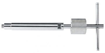

Original geschrieben von blueskyflymo
Nun habe ich in ein rundes Metallgewicht von ca. 50mm Durchmesser und mit gleicher Länge ein Loch von 9mm mittig hinein gebohrt und dieses auf die Gewindestange geschoben. Die Gewindestange habe ich mit der Seite, wo keine Muttern aufgeschraubt sind, in der noch steckenden Glühkerze hinein gedreht. Nun konnte ich mit dem Gewicht auf der Gewindestange die festsitzende Glühkerze nach aussen, gegen die gekonterten Muttern geschlagen. Das hat wirklich super geklappt.
Abendteuerliche Methode, aber man muß ja sagen : Super Idee ! Und geklappt hats ja am Ende auch
die Methode nennt sich `Ziehhammer`. Glückwunsch zur präzisen Ausführung.
Die zwei verklemmten Kerzen wurden wohl zu fest reingedreht, dann wird nämlich der Ringspalt unter dem Aussenteil zugedrückt und die Verbrennungsgase setzen sich vors Gewinde.
