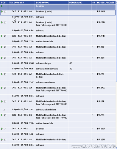

Ganz einfach, normaler Standard ist mittlerweile dass in zwei Stufen gezündet wird. Bei VW mit einer Zündung die einen Doppelzünder aktiviert der die beiden Stufen zündet. Beim Passat wie schon erwähnt zwischen 2005 und mitte 2006 auch mit 2 seperaten Zündern die vom Airbagsteuergerät einzeln angesteuert werden.
Im Anhang mal die Übersicht der Passat Lenkräder
