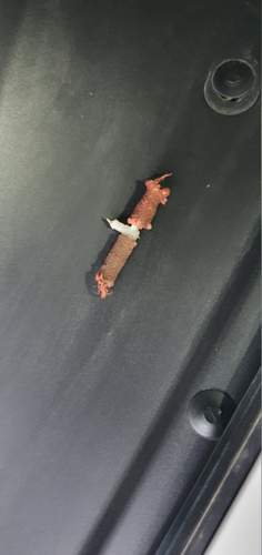

Habe eben in der Waschanlage die Motorhaube geöffnet und wurde von angeknabberten Gummiteilen (Durchmesser ca. 5cm) begrüßt. Trotz längerer Suche habe ich nicht gefunden, wo das Teil hingehört. Dafür habe ich ein durchgeknabbertes Kabel entdeckt, unten rechts neben dem Motor.
Laut Carly kein Fehler. Ist ein F11 LCI 525d
Bei BMW war jetzt natürlich niemand mehr da.
Könnt Ihr mir helfen, die Teile auf den Fotos zu identifizieren?

Das rote Kabel könnte der Druckschlauch für das Motorlager sein.
Schau mal genau hin, ob es an die Motorbefestigung geht.
Musst du unbedingt tauschen, das die Motorlagerung wieder funktioniert.
Gibt warscheinlich kein Eintrag im FS.
Gruß Manfred
...Manfred hat Recht: Das rot Eingekreiste ist ein durchgebissener Unterdruckschlauch zu der Verbindungsleitung der Motorlager.

Das Resultat müste nun sein, dass die nun immer "harten" Motorlager zu spürbaren Vibrationen im Leerlauf führen.

Danke euch beiden! Der ADAC war da - er hat es tatsächlich geschafft, den Schlauch mit einem kurzen Verbindungsstück wieder dranzufriemeln. Den dicken Schlauch konnte er nicht zuordnen, vom Material her ist es seiner Meinung nach aber nicht von BMW - muss der Marder mitgebracht haben.

Genau der gleiche Schlauch wurde bei meinem F11 auch durch einen Marder beschädigt! (wie bereits in einem anderen Thema geschrieben)
Was bei mir allerdings für Missverständnis gesorgt hat, dass zwischen dem abgebissenem Schlauchstück noch ein T-Stück vorhanden war. Laut BMW-Ersatzteileabteilungsmitarbeiter und Explosionszeichnung gehört allerdings keines rein.
Daraufhin habe ich den Schlauch ohne das T-Stück eingebaut - was vorher offensichtlich mit einem Anschluss frei angeschlossen war, somit kein Unterdruck an die Motorlager ankam - ist der Motorlauf nun endlich im Stand deutlich ruhiger. Ich hatte das Problem nämlich, dass er im Stand ziemlich rau lief. Schon seit dem Kauf vor 4 Jahren. Ich hatte mich sogar damit abgefunden. Aber so ist das natürlich deutlich entspannter vor Allem im Leerlauf.
Hätte eigentlich gar nicht damit gerechnet, dass ich jemals eine Lösung für den rauen Motorlauf mit Vibrationen im Stand finden würde. Somit war der Marderbiss bei meinem Fall sogar ausnahmsweise produktiv. :D
wie das und weshalb das T-Stück da reinkommt, werde ich wohl nie herausfinden können.
