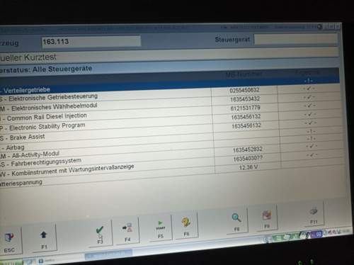

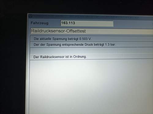

Ich habe jetzt ausgelesen und die eine und andere Prüfung durchlaufen lassen.
Der Fehlerspeicher war ziemlich randvoll aber alles nur mit Canbus und BAS ESP, wegen der platten Batterie. Diese habe ich letzte Woche getauscht. Habe dann erstmal alles gelöscht.
Eigentlich sehen die Werte für mich gut aus. Anbekommen habe ich ihn nur mit Spray.

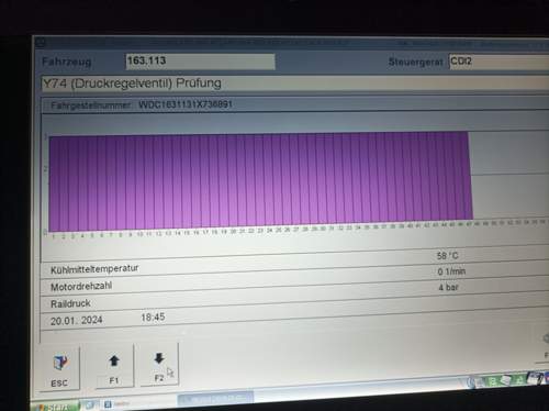

Morgen werde ich dann nochmal die SD zum Kaltstart anschließen und die Haube abnehmen um Blick auf die Schläuche zu bekommen.
+2

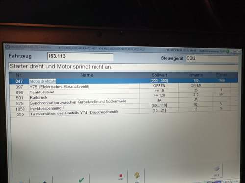

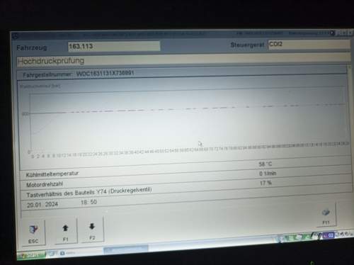

Heute morgen sprang er wieder für 1,5 Sekunden an, danach nur Orgelei.
Ich hatte nebenbei die SD angeklemmt und anscheinend wird der Druck im Rail nicht erreicht.
Während dieser Prüfung sprang er dann aber an.
Was mir noch aufgefallen ist, während des Startvorgangs sinkt die Spannung auf 10,1V, läuft der Motor werden 15,1V mit der SD angezeigt.

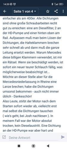

schau doch mal in den Beitragsstrang: https://www.motor-talk.de/.../...elleitungen-ml400-howto-t2887257.html
Und wenn Dir der nicht hilft (weil ist ja für ML 400 und paßt nicht.......) dann gibt es noch Beitragsstränge:
https://www.motor-talk.de/forum/dieselleitung-o-ringe-t3646491.html
https://www.motor-talk.de/.../...elleitung-nicht-mehr-an-t5165611.html
https://www.motor-talk.de/.../...ebr-t-stueck-entlueften-t3069184.html
Und überall ist von Luft die Rede. Da wird sich doch Ursache finden lassen...
Grüße Kallinichda
Im ersten Beitrag gleich die erste Antwort ist deckungsgleich mit meinem Problem. Und die Lösung anscheinend ja auch relativ einfach, das werde ich dann mal versuchen. O-Ringe sind bestellt .
