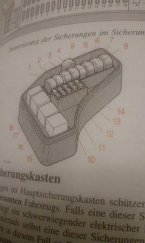

edit von boisbleu: Foto wegen persönlicher Daten gelöscht
das hat nichts zu bedeuten, das Benzinpumpenrelais ist zweistufig, d.h. die erste Stufe schaltet mit Zündung auf II und fördert den Kraftstoff bis zum Erreichen des erforderlichen Druckes und schaltet dann ab.
Die zweite Stufe schaltet dann wenn der Motor läuft auf Dauerbetrieb und fördert weiter.
Wäre nicht der erste Motor, der problemlos anspringt (Pumpe fördert) geht dann aber wieder aus, weil das Relais nicht richtig funktioniert......
Kannst du hier in einigen Beiträgen nachlesen, meiner hatte im übrigen selbiges, habe auch eine Weile gebraucht bis ich dahintergekommen war.....
Gruß der Sachsenelch

...... Benzinpumpenrelais.....
Könnte reiner Zufall sein das es gerade jetzt den Geist aufgegeben hat.... Klingt auf jeden Fall danach....
Gruß der sachsenelch
