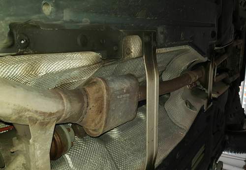

Habe nichts im vcds gesehen, wurde der DPF evtl ausgebaut?
Das Teil hat übrigens die Nummer 4F0254400M ich finde dazu nur dass es ein Katalysator ist??

Warum soll er den DPF auslesen, wo das Fahrzeug keinen hat? Er hat doch sogar extra ein Foto eingestellt. Es handelt sich hier um den 2ten Kat und nicht um einen DPF! Die Frage ist, ob das Serie bei deinem ist oder ob jemand zurück gerüstet hat. Wenn es eine Rückrüstung ist, muss die Software entsprechend angepasst werden. Dann wäre das Problem das du jetzt hast aber auch nicht neu, schließe ich also mal aus.

Das mit dem Umbau auf Kat glaube ich auch nicht. Der ist da ab Werk drin. 2007 sind auch noch non DPF Fahrzeuge zugelassen worden.
