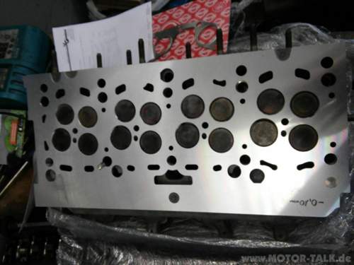

Verdacht Zylinderkopfdichtung defekt, Auto in sehr langsamer Fahrt nach Hause gebracht und den Kopf abgeschraubt, Bilder im Anhang.
Kopf defekt, Risse an allen Glühkerzen und zwischen den Auslassventilen!! Sch...e!!

hätte den gebrauchten Kopf sicherheitshalber vor dem Einbau geplant.

ja, Kraftstofffilter gewechselt, Kabelbaum im Motor Ok, Zylinderkopf wurde vor einbau Plangeschliffen....

wenn der Kopf plangeschliffen (z.B. -0,1mm) wurde, muss eine entsprechend dickere ZKD (+ ~0,1mm ggü. normaller ZKD) verwendet werden, ansonsten ist die Kompression zu hoch und der Motor startet nicht.
wobei der Kopf in Bild 4 sieht mir eher nach handgeschliffen mit Schmirgelpapier, als nach Plangeschliffen mit entsprechenden Maschinen im Motorenwerk.

Danke für den Hinweiß, ich habe leider kein Bild von dem neuen plangeschliffenen Zylinderkopf.
Die Bilder die ich hochgeladen habe sind alle von den defekten Zylinderkopf, habe ihn nur greinigt um Schäden zu erkennen.

P.s Zylinderkopfdichtung mit 2 Löchern verwendet.
@A-lx1 schrieb am 12. April 2017 um 18:45:12 Uhr:
bei diesen Motoren ist der Kopf plan, es gibt keinen Bremmraum im Kopf also kommt haargenau die gleiche Kopfdichtung mit den exakt gleichen Löchern neu drauf, da ändert sich ncihts!
