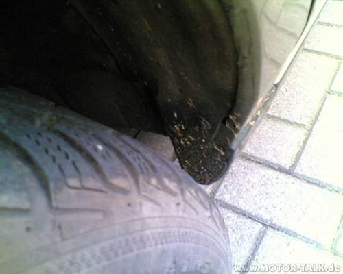

Beim Fahrzeug meiner Bekannten haben wir vor 14 Tagen die unteren Kanten der Kotflügel in Richtung Schweller entrostet und neu befestigen lassen. Hierzu haben wir auch die Plastikverkleidung der Radhäuser auf beiden Seiten entfernt.
Und, Wunder über Wunder, da kam eine Menge Komposterde raus, das hätte fast für einen Blumenkasten gereicht. Meine Bekannte sorgt bei jeder Fahrzeugpflege dafür, dass die Wasserablauflöcher motorraumseitig frei sind. Das Problem liegt m.E. in der unteren Konstruktion dieser Plastikverkleidung, die es unmöglich macht, das Blätter und andere Naturabfälle einfach aus dem Fahrzeug auf den Boden fallen können.
Meine Frage: Wie habt Ihr dieses Problem gelöst?
Einfach die unteren Kanten des Plastiks abschneiden bringt nix, da das dann instabil wird. Habe aber keine Lust, jedes Jahr dem Fahrzeug eine Biokur zu verpassen.

Ein altbekantes Problem, daher blühen die Kotflügel ja auch so schön.
Ich löse einmal im Jahr den Innenkotflügel, hol den Mutterboden raus. Hab die Kotflügel von innen nochmal mit Unterbodenschutz behandelt.

Ja, es geht leider nicht anders.
Als ich mein Auto damals gekauft habe, brauchte ich noch
knapp ein Jahr um von diesem "Phänomen" hier im Forum
zu lesen.
Kurz darauf habe ich die Innenkotflügel ausgebaut und war
geschockt - bei mir reichte es pro Seite locker für einen
mittleren Blumenpott.
Zum Glück war die "Gammelvorsorge" schon so perfekt, das es
nach der Reinigung mit Wasser und Druckluft goldgelb strahlte.
Korrosionsschutz sei Dank ....

Mein Versuch sieht nach einer umfangreichen Schweiss & Entrostungskur siehe Bild aus. Ob es hilft muss sich erst noch zeigen.
Postfrisch aus Walterdorf.. vor Hoffner..... Gattin shopt :D
Oh ja, genauso sieht es bei uns jetzt auch aus, hoffe das dieses Wundermittel, was mir der Meister meiner Selbshilfewerkstatt empfohlen hat ("Rostegal", sauteuer3/4 Liter 20  €) wirklich hilft, aber die Ursache ist ja nie nicht beseitigt.

Einmal im Jahr muss man halt ran. Tankstutzen und Kotflügel vorne freischaufeln und mit Gartenschlauch schön auswaschen. Nach dem Trocknen alles satt mit heißem Mike Sanders einpinseln.
Dann bleibt es garantiert rostfrei.

das muss mann sich doch die frage stellen wo es herrkommt ? bei meinem war es die letzte befestigung des radhausverkleidung, dort war das plastik viel zu groß ausgeschnitten dodas meim fahren nicht nur die seiten des autos dreckig werden sondern auch eine menge in diese 2 kleinen ca. 0,5 mm² öffnungen gelangt, und es sammelt sich immer mehr, regen spühlt halt nicht alles weg
ich habe mir nen alten fahradschlauch zurechtgeschnitten damit nicht mehr alzu viel dort reingelangt, zum schluss mit schwarzem silikon abgedichtet, dann eine runde gefahren damit etwas staub und dreck sich auf dem frischen silikon absetzt, fällt dann nicht ganz so doll auf
war zudem letztes we in der werkstatt und haben mit einem endoskop oder wie das ding heißt dort reingeschaut, NICHTS, kein müll und mist mehr drin, oder wie du es sagen tust ''mutterboden''
solltest echt auch mal ausprobieren, konservieren allein bringt es nicht, die ursache muss ja auch gefunden werden
hoffe es hilft dir weiter ! ! !
