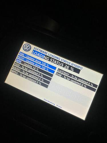

Hallo Leute habe ein großes Problem, wie der Threadname schon sagt lässt sich mein RNS nicht mehr updaten.
Wollte heute mein RNS updaten, weil ich einige neue Features haben wollte, z.b SDHC unterstützung.
Nun gut habe mir viele infos bezüglich des Updaten aus dem netz gesaugt und diese angewandt.
Mein RNS hat folgende Daten:
1T0 035 680 B
HW: H03
SW: 0900
http://data.motor-talk.de/.../...0111201-185050-114147322504221407.jpg
Nun gut, wollte also heut Updaten und habe mir die Firmware 2660

drauf gemacht und hat auch alles wunderbar geklappt. RNS gestartet alles funktionirte auch die SDHC funktion.
Dann wollte ich nochmal updaten auf die Firmware 3980

Wo ich meine ersten Fehler bekamm. Hab mir gedacht ok anderen Rohling nehmen, schreibgeschwindigkeit auf 8x und nochmal testen. Bekam leider wieder Fehlermeldung.

besorgt. Hat dann auch wieder angefangen zum updaten und dann wieder abgebrochen neugestartet und seid dem geht gar nix mehr. Hab immer die gleich Fehlermeldung egal was ich versuch.
SWL ERROR (Error reading file)
http://data.motor-talk.de/.../...0111203-152818-903466414284894346.jpg
weder der Klammergriff noch eine gefixte Recovery cd bringt was. Immer wenn ich den Klammergriff benutz startet das RNS neu und bringt sofort den Fehler. Er versucht nichtmal nach neuer Firmware zu suchen.
Ich hoffe jemand kann mir helfen, vll hat jemand noch ne andere Recovery CD, oder so.
Vll gitbs ne andere möglichkeit das RNS wieder zum booten zu bringen?
Bitte hilft mir.
Mfg

Das Problem hatte ich auch mal. Als erstes zurück auf die 110x Factory Firmware, die sollte funktionieren. Dann kannste es nochmal versuchen. Hast du die DVDs auch immer schön langsam und danach auf überprüfen gedrückt gebrannt?
JA hab ich, weniger als 8x konnt ich nicht brennen, weil die Rohlinge selber es nicht unterstützen.
Danke Shanny schonmal, werd mal suchen und es nochmal versuchen. Haste vll zufällig noch ein Link?
Bei einem B Index Gerät kannst du sofort auf die Firmware 3980 updaten.
Dein Fehler liegt aber vermutlich an der gebrannten CD.
Nimm beim Brennen am besten eine DVD. Verträgt sich besser mit dem RNS.
Warum betonst du das Index B? ^^
Da es bei einem Index B (Teilenummerendung B) keine Probleme mit dieser Firmware gibt.
Bei Index A Geräten bzw. ohne Index, kam es zum Teil zu erheblichen Problemen.
Ein Firmwareupdate läuft nicht immer ohne Probleme ab.
Ist halt wie wenn man einen PC neu aufsetzt.
Die Firmeware 3980 ist normalweise nur für D Geräte vorgesehen.
Ich meine ja auch damit die C-Geräte =) Aber lassen wir die Diskussion, lass uns nun auf die Antwort vom TE warten.
Also hab mir die 1100 Firmware geladen und auf einen Sony DVD-R mit CloneCD gebrannt. Vorher hatte ich alles mit ImgBurn aktuellster Version gebrannt.
Leider hab ich auch mit der DVD kein Erfolg.
Sieht so aus als ob der Bootloader nicht richtig funktioniert. Er sucht nämlich nach gar keiner neuen SWL, sondern springt nach dem neustarten sofort zu dem obem bekannten Fehler.
Ürigens wenn ich den klammergriff mach, startet er zwar neu, aber der Bildschirm bleibt aus, erst wenn ich auf den Power Butten drück, bekomm ich dann ein Bild (mit dem Fehler).
Also an den Rohlingen liegt es definitiv nicht, weil selbst die 2660 wo er am anfang ohne probleme installiert hat, erkennt er nicht mehr.

Ja hab ich auch schon gesehen, leider ist mein Problem da nicht angesprochen, wahrscheinlich liegt doch ein hardwarefehler vor.
@Shanny
Was kann man den mit einem Manager machen?
Und kann evtl mein Autohaus da was machen? Wenn ja was kostet sowas?
Leute bin echt am verzweifeln, hat da vll noch jemand einen Tipp?
Mit dem Manager jannste ein Update erzwingen soweit ich weis. Konrad ist in der Beziehung sehr erfahren und mal Als Versandkosten und ein Obolus musste dafür nicht zaheln. Bei VW kannste gleich ein neues kaufen, die machen sich da keine Mühe, wenn sowas vorliegt (Zumindest ist es so wie ich es heir immer lese).
