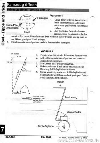

da die öffnungsmethoden in entsprechenden kreisen eh bekannt snd hier ne anleitung
Ein halbwegs vernünftiger Schlüsselservice und auch der ADAC hat die Karre in 3-4 Minuten auf.
Auch ohne Schlüssel und oft auch ohne ohne Spreizkissen.
Das mit dem Spreizkissen ist wirklich nur bei Einfachverriegelung eine Möglichkeit die Fenster zu öffnen.
Zur Not muß halt eine Scheibe dran glauben und dann wird über die Entriegelungsleitung der ZV die Verriegelung gelöst.
Aber das ist kein Thema für das Forum.;)
