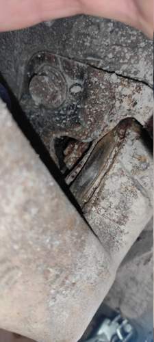

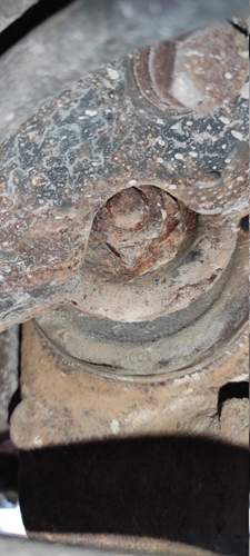

Man kann an den vorderen Befestigungen der Achsschenkel etwas mit den Langlöchern machen (sind jeweils 4 Schrauben pro Seite).
Ob das ausreichend ist, muss man probieren. Ansonsten ist die Hinterachse verbogen.

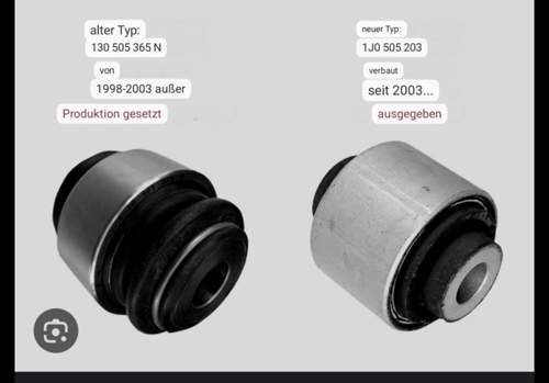

Du hattest doch die HA überholt, oder? Wenn ja klingt das nach falsch eingezogenen Gummilagern.
@Tom1182 schrieb am 25. August 2023 um 13:24:34 Uhr:
Nein mir ist nur Mal ein Querlenker gebrochen. Die sichtbare Vorspur war schon als ich das Auto gekauft habe. Ich wollte es einstellen lassen, aber die Werkstatt sagte, geht nicht und es wäre nicht so schlimm.
Pustekuchen. Nach nicht Mal einem Jahr sind sie hinten schon verschlissen, während ich vorne noch 6-7 mm habe.
Meine Gummilager sind tatsächlich nicht mehr die besten und sollten ersetzt werden. Könnte es auch daran liegen?

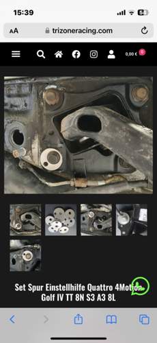

Du hast extrem die Spur verstellt. Wie @das-markus schon schrieb man muss das mal richtig einstellen schau dir das Bild an bei @das-markus da sieht man die Langlöscher lass dir von den faulen Werkstätten erklären das man da nichts einstellen kann die wollen nicht weil es
aufwändig und teuer ist welches die Kunden nicht bezahlen wollen dadurch kommen dann diese Aussagen zustande.
Und ja ich würde wenn du schon sagst nicht mehr die besten erst neu machen dabei optisch versuchen das die Räder geradeaus laufen und nicht so nach innen und dann zu ner Werkstatt die da Bock drauf hat.

Genau Tom.
Und wie ich in meinem ersten Beiträg erwähnte, sieht man da gut die 4 Langlochbohrungen.
ABER:
Die Spur sieht so extrem verstellt aus, dass ich mich frage, ob man da so viel über die Langlöcher korrigieren kann?
Vielleicht täuscht das, aber der Winkel sieht echt heftig aus.
Deshalb direkt die Gummis neu und schauen das die richtig und vollständig eingezogen sind. Ich denke da war mal jemand dran der hat die Gummis so lari fari eingezogen daher dürfte es halt so extrem sein
