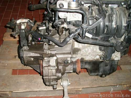

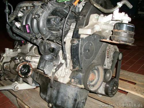

Hier ist ein BBY 1,4 76 PS VW Motor aus einem 02 er Seat Ibiza, den man auch passend machen könnte. Mit dem Seat hat sich ein Bekannter überschlagen. Den Motor mit Getriebe hat er für ca 800 verkauft.
