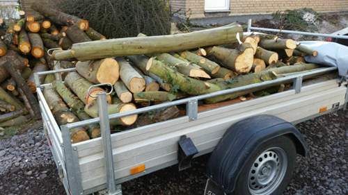

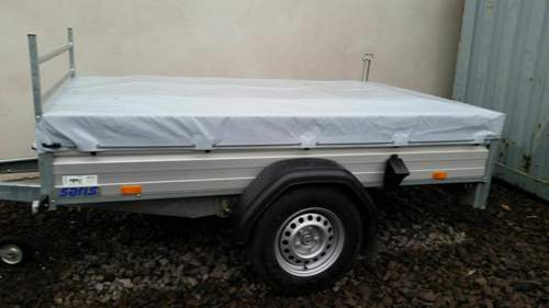

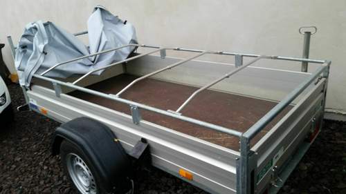

Ich habe einen Saris BMG 135 V Mc Alu Compact, der reicht mir zum abfahren des Grünschnittes und aller Gartenabfälle. Ebenfalls wird er zum Brennholztransport benutzt. Er hat eine Nutzlast von rund 1100Kg. Ist ein Tieflader. Habe ihn gebraucht, aber in einem super Zustand als einjährigen Anhänger gekauft. Bin sehr zufrieden mit diesem Anhänger. Damit die Flachplane nicht durchhängt, habe ich ihn mit Planenbügel nachgerüstet.
Holztransport
Planenbügel1
Planenbügel2
