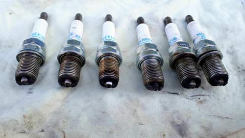

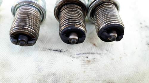

- Zündkabel wurden erneuert – ohne Erfolg
- Zündkerzen erneuert – (waren Beru verbaut) – ohne Erfolg

- Neue Kerzen von NGK verbaut

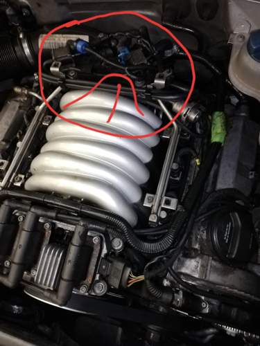

Nabend,
haben nun alle Unterdruckschläuche erneuert... war das eine Fummelei... Ein Schlauch war auf jeden Fall defekt, es war der an der Linken Zylinderbank fürs Abgasregelventil. Was mich gewundert hat, dass der Schlauch der unter dem Servoölbehälter angeschlossen ist beim Abziehen Luft angesaugt hatte. Habe zwar keine Ahnung wor der hingeht, aber wenn der Unterdruck sich dann abbaut sollte das System ja auch unterdruck gehalten haben. Der Wagen hatte davor etwa 24 Stdunden gestanden.
Leider auch das ohne Erfolg.
Jetzt sind mir beim Schrauben folgende Sachen aufgefallen:
Am Luftfilterkasten gibt es ein kleiner zusätzliches Röhr, dass scheint nicht mehr an den Lufikasten zu passen. Kann mir einer sagen wofür der ist? Ist das wichtig für meine Ruckelproblematik? Sonst würde ichmich später darum kümmern.
Dann habe ich über den Sicherungskasten eine fliegend verlegte Sicherung gefunden (10Amp) welche mir sehr nach nachgerüstet aussieht.
Soweit wie ich weis, gibt es kein nachgerüstet Zubehör.
Hat hierzu einer eine Idee?
Danke - Mathias
Das rohr ist für die sekundärluftpumpe
ok und danke, das sollte kein Einfluss auf das ruckeln im kalten und warmen zustand haben, oder?
Denke nicht die bläst eigentlich nur luft in den abgasstrom beim Kaltstart
Sekundärluftpumpe ist zweitrangig, dient nur zur Verbesserung der Abgaswerte beim Kaltstart.
