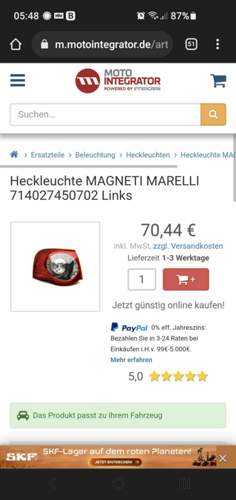

1.Rückleuchten- hier wurde bemängelt dass mehr als 1/3 der LEDs nicht mehr funktionieren. Die Leuchten wären komplett zu wechseln.
2. Nebellampe vorne rechts, durch Wassereindringung nass (steht Wasser drin und Reflektor scheint korridiert) Leuchtet nicht mehr so wie sollte, muss ebenfalls gewechselt werden.
Diese Reparaturen treue ich mir mit eurer Hilfe bzgl. Wo kann ich qualitativ günstig mir diese Ersatzteile besorgen und mit Anleitungsvideo selbst zu.

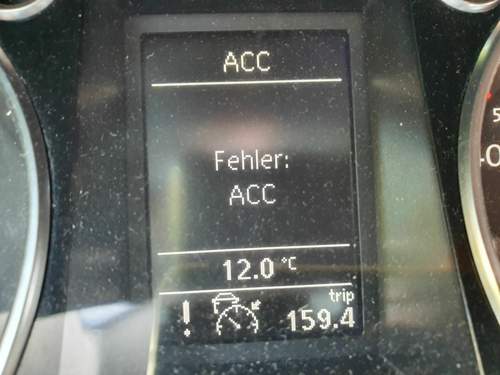

3. ACC Tempomat (fahre Automatik) funktioniert nicht mehr und erscheint Fehlermeldung. Tüv Prüfer meinte, dass in wenigsten Fällen das Radar kaputt wäre. Sollte mal Linse reinigen, dazu muss ich wohl den kompletten Grill abbauen. Oder Kabel auf ggf. Marderbiss prüfen etc...
Kann mir hier auch jemand helfen, bzgl. auch Video o.ä.

Die Lampen bekommt man schon recht günstig beim Verwerter oder in der Bucht.
Das auswechseln ist für Laien möglich
Das mit dem ACC ist schon etwas kniffliger.
Wenn die Linse nur verdreckt ist Grill Abbauen Da wären oben 8 Torx Schrauben und unterhalb des Nummernschilds links und rechts jeweils eine .Dann noch evtl die beiden PDC abklemmen.
Was für eine Fehlermeldung hast du den im Display?
Bei Motointegrator oder Bandel oder KFZteile 24 gibts guenstige Rueckleuchten wegen deiner LEDs!
einfach mal nachschauen, hatte ich auch gemacht mit Erfolg.

Grill abbauen für ACC ist eigentlich recht easy.
https://youtu.be/Mjt97Qaf_tA
Da wird gezeigt, wie man die komplette Stoßstange Front entfernt ggf. danach Fehlerspeicher auslesen und löschen nach dem reinigen.

Hallo, danke schon mal. Wie gesagt konkrete Links oder Tipps bzgl der Ersatzteile wären klasse. Anleitungsvideo. Ja das Radar macht mir die größten Sorgen. Ausser Linse auf Schmutz und ggf. auf kaputte Kabel prüfen, traue ich mir hier nicht zu. Die Fehlermeldung im Display ist recht einfach. "Fehler ACC". Siehe Foto.
Hallo Schnellhase,
Danke. Auf KFZteile 24 bin ich über Internetsuche auch gestoßen. Würde ich favorisieren. Aber Wahnsinn wieviel Heckleuchten trotz Suche über Angaben KFZ-Schein es da gibt.
Hast Empfehlung welcher Hersteller/Marke?
Sagst ja hast auch gemacht.
Danke dir.
Ja, es war ein italienischer Name. werde heute nochmals suchen,

Magneti Marelli eventuell? Und da bist zufrieden damit? Wielange dein Wechsel her, LEDs funktionieren noch alle?
@schnellerhase schrieb am 29. September 2021 um 08:19:05 Uhr:
Also, von Motointegrator, Firma MagnetiMarelli, (waren vor 2 Jahren noch guenstiger)
Von Bandel: Rueckleuchten und von KFZ24: Heckleuchten.
du musst aber genaueste Angaben machen, sonst kommen die Falschen!
dann die Alten raus und die Neuen einclipsen, vielleicht noch ein paar Schrauben zum befestigen. Meiner ist von 2006, es war einfach, die Dinger anzubringen. Viel Glueck

Danke dir. Aber was meinst du mit, musst genaue Angaben machen? Ich gebe lt. KFZ Schein die HSN und TSN ein. Und dann werden die Heckleuchten die passen angezeigt. Mehr kann ich doch nicht tun. Angezeigt und die würde ich mir für links z.b. jetzt nehmen. Siehe Foto.
Einstellen muss man hier bei den Heckleuchtennnichts, oder? Quasi alt raus, neu rein, fertig?

mir wurden die von der Limousine zuerst geschickt obwohl ich die genauen Daten eingegeben hatte. Normalerweise reicht das, aber da war bestimmt ein Schlaefer am Werk.
Vielleicht die Daten unterstreichen oder vergroessert eingeben. Hoffentlich klappts bei Dir.
Habe noch einen interessanten Anbieter gefunden : Autoteile-Markt.de, es lohnt sich hier mal durchzublaettern!
