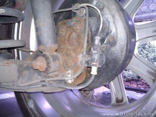

hi,
ich fahre einen Corsa C 1.7CDTI, dessen hintere Bremstrommeln sehr verrostet sind (3 Jahre in der Garage des Vorbesitzers verbracht). Wenn ich die austausche, könnte ich genausogut nicht originale kaufen und will wenn möglich Scheibenbremsen einbauen. Gibts Umrüstkits auf Scheibenbremsen? Wenn ja, darf ich damit in Österreich fahren, bzw was muss ich rechtlich dafür tun? Wo krig ich sowas?
mfg R'N'L

Um mich da als Heizölferrarifahrer mal mit einzumischen.. *G* Das mit dem Umbau auf Scheiben sparste dir mal, weil wie schon erwähnt hat der GSI 4-Loch und unser Feinstauberzeuger 5-Loch.
Das der Corsa auf der Hinterachse nicht gescheit bremst ist allgemein bekannt. Wie soller auch. Bei ner Vollbremsung schiebt das ganze Gewicht nach vorne und die Hinterachse wird völlig entlastet. Weiterhin ist der Corsa hinten eh total leicht weil ja nix da ist, was Gewicht erzeugen könnte.
Weitere Punkt ist, der der Z17DTH durch den großen Motor vorne nochmal schwerer ist als die anderen Corsas.
Zusammenfassend kannste bei ner Vollbremsung machen was du willst. Der Corsa wird hinten leicht und bricht dabei wenns dumm läuft auch gerne mal aus. Da kann man sich die größeten Scheiben und die besten Reifen drauf machen, bringt alles nichts.
Wenn man das aber weiß und bei einem Fahrsicherheitstreining übt kommt man damit sehr gut zurecht.
Greetz Micha

na dann viel spass wie bist du auf die idee gekommen, wieso willst du die tauschen, wegen dem rost???? entrosten, rostblocker rauf, dann farbe rauf fertig, sry net bös gemeint, du musst die leitungen ändern, andere ABS-sensoren verbauen, die trommel hat mehr vorteile als ne scheibe (meine meinung, hab noch die ersten beläge drinn 169000km)

hatte letztens Fahrsicherheitstraining mit dem Corsa und war mit der Bremsleistung nicht zufrieden. Die Felgen sind beim Räderwechseln jetzt zudem an der Trommel festgerostet. Vorne bei den Scheiben gibts solche Probleme nicht. Daher die Idee.

schon mal drnn gedacht die bremse in der werkstatt warten zu lassen, wenn der wagen lange stand kann das sein das die mech. teile schwergängig sind, das mit den festrosten LOL, is wohl nen witz türlich gammeln die bei scheibenbremsen auch fest frag mal nen ford mechaniker, radnarbe mit drahtbürste reinigen kupferpaste rauf, problem gelöst

Hab 195/45 R16 Michelins drauf, Fahrsicherheitstrainer hat gemeint, bessere Bremsen helfen. Klar, die Reifen tragen auch dazu bei, aber bessere Bremsen werden definitiv die Bremsleistung verbessern.
Der Corsa C GSi hat vorn und hinten Scheiben, kann ich die einbauen?
Mit der Hinterachse und den anderen Teilen vom GSi sollte es gehen.
Kannst ja gerne die Hinterachse aus meinem Corsa haben, wenn du den Rest mit dazu nimmst und ein paar Scheinchen auf den Tisch legst, dann hast du alle Teile, die du brauchst. ;) Sogar mit rot lackierten Sätteln! :D

was is das fürn schnacker, wie alt sind die reifen???, die michelin sind zu weich, dadurch kommt es dazu das du net gleich stehst, ausserdem
bremskraft vorne. 65 - 70% hinten 30-35%, hinten is hauptsächlich dazu da,das der wagen die spur hält, nein lass es mit dem umbau da kannst die gleich nen neuen wagen kaufen

Der GSi hat aber 4 Loch.
Außerdem hat der 1.7 CDTi vorne sogar ne größere Scheibe als der GSi.
Und als einziger Corsa C 5 Loch.
zwecks ankleben der Räder beim Wechseln.
Da nimmt man sowas wie "Kerabrake" oder sonst ne Paste und schon gehts das nächste Mal sehr gut runter.
