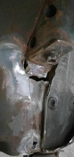

an unserem W124 sind die beiden Hinterachsaufnahmen verrostet. Kennt jemand in Raum Stuttgart eine gute Werkstatt die das gut instand setzen kann bzw. ist die Achse zum Teil auch verrostet.
Hat jemand Erfahrungen was das ca. kostet.

Hat der Achs Träger ein Loch ist er Schrott.
Ist alles nur rostig kannst locker 2500 bis 3000 euro rechnen.
Dann ist alles überholt, neu und schick.
Je mehr am. Unterboden defekt ist kann die Summe auch steigen.
Lass' dich nicht verrückt machen, mit 1.000€ kommt man auch hin.
Inkl. Karosseriearbeiten
Fertig

Ob eine legale Werkstatt die beiden Achsaufnahmen (mindestens 190€ Material nur für die Bleche) für die benannten 1000€ einschweißt und nebenbei noch die Achse ausbaut, einbaut, strahlt und lackiert oder beschichtet und nebenbei noch nen paar neue Streben und die paar Lagerchen (siehe Bild) erneuert ?????
Achja, bleiben dann nach Abzug der Mwst. doch glatt noch gute 800€ für die Werkstatt. Das wird dann aber eng, wenn man bedenkt, dass die Teile in vernünftiger Qualität auch noch Geld kosten.
Die Hinterachse beim 124 sieht übrigens anders aus als die gezeigte 201 er Achse. Allerdings ist die Arbeit und die Teilesituation vergleichbar. Hat man aber ein T-Modell oder SA Niveauregulierung und oder ASD wird es erfahrungsgemäß teurer....sind halt nen paar Dinge mehr am Unterboden.
Also wenn man es vernünftig machen lässt von einer vernünftigen Werke wird es sicher inkl. neuer Achsaufnahmen deutlich teurer als 1000€ ....mit 1000€ brät ne Hinterhofwerke in der Regel nen paar Blechflicken in die Karre und schraubt die olle Achse wieder drunter......ob es da dann ne Rechnung gibt?

kenne eine Werkstatt (halt nicht in deiner Nähe) die macht das pragmatisch, halt oft für 124 die laufen sollen.
Kein Pfusch aber nachhaltig.
Achse nicht ausbauen sondern lösen jund etwas ablassen.
Dann Rostblech wegschneiden, mit Blechzuschnitten wieder aufbauen.
Loch rein, Lack rein, Wachs rein, Gummistopfen drauf.
Aussen Lack etc...
Darf halt noch nicht das Endstadium erreicht haben...
Denke mal für die Aktion wird man mit 4-500€ hinkommen aber wie das so ist kann eine fachkundige Werkstatt am ganzen Auto noch hier und da was finden. Dann läppert es sich.
Muss ja nicht alles zum Neuzustand hin restauriert werden.
Gerade wenn der Karren nicht mehr top ist.
Achse kann man dann auch noch entrosten und aufhübschen für den Tüvonkel.
Wenn man natürlich schon ein Loch hat und sonstwie ein schlechtes Fahrverhalten samt Spiel bei den Streben muss man sich halt mehr Arbeit machen - den ganzen Kram kaufen, evtl samt restaurierter Achse.
Lohnt für ein Auto welches man noch ein paar Jahre fahren will.
