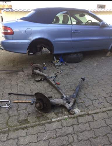

Kann klappen, muss aber nicht. Bei mir mussten wir mit @scutyde die komplette Hinterachse ausbauen. Und selbst dann war es nicht einfach die alten Buchsen rauszubekommen.
Themenstarteram 5. März 2024 um 19:43
@Fonojet schrieb am 5. März 2024 um 19:44:18 Uhr:
Waren die so fest eingerostet oder was war das Problem?
Danke!
1. Ja, auf 2 Böcke gestellt und Holzklötze zum Stützen der Achsteile
2. Hab die äusseren Lager auch gleich gemacht. So gesehen, keine Ahnung ob die Inneren auch wechselbar sind, wenn diese Schrauben nicht raus sind.
3. Alles 1-2 Tage vorher schon geflutet und ging erstaunlich problemlos, obwohl recht gammelig

Geht ohne Aubau der Achse!
ad 1.: Ja (man liegt bequemer und ergonomischer als man mit überstrecktem Kopf steht)
ad 2.: Stabi auf der Fahrerseite lösen und mit der Buchse nach vorne rausziehen
ad 3.: Lötlampe (schlimmestenfalls: Flex)
ad 4.: Tief gekröpfter Ringschlüssel von vorne durchs Loch der anderen Achshälfte!

Ich habe meine HA damals komplett ausgebaut mit Hilfe einer Bühne. Einer der benannten Bolzen war mit der HA derart fest verbacken, es war anstrengend! Mit Flex, aufbiegen der Achsfläche und viel Fluchen ging es dann.
Ich drücke dir die Daumen, dass es bei dir gut klappt! :)

So, ich will mal kurz berichten und Vollzug melden.
Skandix hat mal wieder sensationell schnell geliefert (gestern morgen bestellt, heute morgen da). Ich habe die Querlenkerbuchsen re/li (die kommen mit neuen Schrauben) und alle Befestigungschrauben für den Stabi geordert.
Aufbocken nach Eurer Anleitung. In der Tat, das Auto stand recht stabil auf den schmalen Streifen. Am Ende hätte ich die Chose auch auf die Hinterachsbefestigung stellen können, wäre auch gegangen, ich musste die HA nicht weiter zerlegen.
Zur Buchsenaktion:
Alle Befestigungsschrauben waren bei mir erstaunlich gut lösbar (obwohl ansonsten die Korrosion an meinem Wagen doch nagt). Alle Muttern gingen sofort los (ich benutze gerne einen langen 1/2 Zoll Schlüssel) und auch die Befestigungsschrauben lösten sich aus den Alu-Gehäusen.
Nervig sind - das wurde ja auch berichtet - die Schrauben, die durch die Buchse in die Querlenker gehen.
Die waren bei mir 19mm beim Ausbau und der Ersatz hatte 18mm.
Besonders doof ist die rechte Seite. Es passt kein Schlüssel so richtig. Erst habe ich mit Kardangelenk losgewürgt, das ist natürlich ganz blöde, weil man nicht weiss, was man gerade verdreht... es ging aber dann.
Bei der linken Seite kommt man an die Schraube, wenn der Stabi raus ist und man die Halbachsen etwas verdreht. Das ist kein Problem.
Der Stabi war auch etwas hartnäckig. Er saß irgendwie eingeklemmt in der Achse und ich musste etwas hebeln. Irgendwann ging er raus. Der Stabi ist eine eigenartige Konstruktion.
Empfehlenswert ist es beim Einbau folgendermassen vorzugehen:
Erst das rechte Buchsengehäuse in die Achse einführen. Dann die Halbachse durch Unterlegen von Schraubenschlüsseln/ Klötzen so ausrichten, dass die Schraube durch die Buchse eine Chance hat, das Gewinde zu fassen- das hat wirklich gedauert bei mir. Dann einfummeln mit geeignetem 18mm Schlüssel. Meine gekröpften Schlüssel waren nicht tief genug, ich habe eine Nuss mit einer Art Aufsatz verwendet. Das ist der blödste Teil der Arbeit (blöder ist vermutlich nur noch, wenn beim Ausbau die Befestigungsschrauben nicht losgehen). Die Buchsengehäuse habe ich dann noch nicht mit der Achse verschraubt, um mir Spielraum zu lassen.
Danach die Buchse auf der linken Seite mit dem Querlenker verbinden (18mm Schraube). Das geht an der Seite relativ leicht, wenn man die Halbachse etwas verdreht, der Stabi noch nicht drin ist und die Schraube daher gut zugänglich ist.
Danach fummelt man das Buchsengehäuse in die Achse und führt gleichzeitig den Stabi mit in die Achse ein. Achtung, hier gut anpeilen, wo der Stabi in der Achse hin soll, dann geht es.
Dann kommen die ganzen Befestigungsschrauben rein. Ich habe hier keine Notwendigkeit einer besonderen Reihenfolge feststellen können. Man kann alle Schrauben gut einsetzen und festziehen. Die Befestigungsschrauben für die Buchsengehäuse natürlich ungefähr auf die ursprüngliche Position bringen - aber der Wagen muß ja ohnehin vermessen werden.
Insgesamt war es eine Aktion von ca. 3,5h bei mir. Es waren nicht viel Flüche nötig, ich habe mir nur zwei mal den Kopf an meinen Stützen gestossen (grrr). Ach, und ich hätte es gerne etwas höher gehabt, war aber nicht drin, weil die Stützen schon ziemlich weit oben waren. Man muss, insbesondere für den Stabi, doch recht weit under den Wagen krabbeln.
Die ganzen Befestigungsschrauben haben Schraubenköpfe und Muttern in den Grössen 13, 14, 15, 18 und 19mm in den diversen Kombinationen. Die Muttern der langen Befestigungsschrauben der Buchsengehäuse haben übrigens die etwas ungewöhnliche Grösse 21mm. Zum Lösen habe ich aus meinem Famex Kasten mit einer 22mm Nuss die Muttern losgedreht, da ich nur einen 21mm Maulschlüssel habe.
