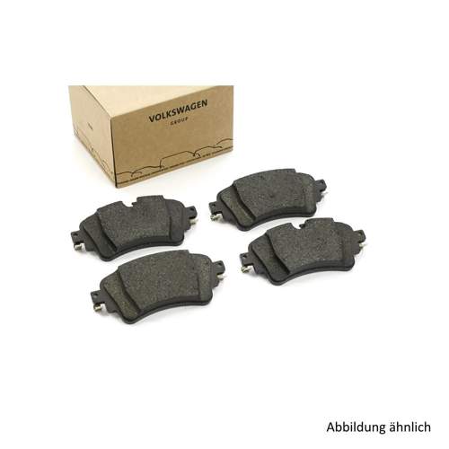

Vergleiche mal auf dem Bild die originalen Audi HA Bremsbeläge mit irgendwelchen aftermarket Bremsbelägen...
VG
Original Audi HA Bremsbeläge B9

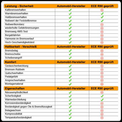

Hier ist auch noch was interessantes bezüglich Bremsbeläge originale vs aftermarket
Bremsbelaegevergleich-ece

die erwähnten Originalbeläge sehen ja abenteuerlich aus! Auf jeden Fall ein sehr guter und interessanter Ansatz. Pauschalisieren kann man das aber finde ich auch nicht generell, der Bremssattel selbst z.B. ist von ATE für VW prduziert.
Scheinst aber schon viele Erfahrungen mit verschiedenen Herstellern gemacht zu haben. Sollte sich die hintere Bremsscheibe als übeltäter herausstellen werde ich wohl wirklich mal die Brembo scheibe mit Noppenkühlung und originale Beläge ausprobieren
Hi Chrizl123
die Geräusche an der HA werden von den Bremsbelägen verursacht.
Wenn die Bremsscheiben an der HA noch gut sind, einfach nur an der HA auf neue originale Audi Bremsbeläge wechseln und die Geräusche sind 100% weg.
Diese Geräusche an der HA sind auch nur ein komfort Problem.
Die aftermarket Bremsbeläge unterscheiden sich immer sehr deutlich von den originalen. Egal welcher Hersteller das ist.
Siehe dazu auch das Bild/ Lastenheft oben mit dem Vergleich der Bremsbeläge.
