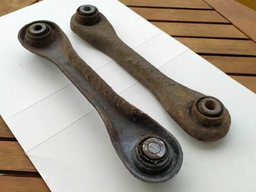

der TÜV hat mir nahegelegt, 2 Gummimuffen (oder wie heißt das?) an der Hinterachse meines Focus 2 bis zur nächsten Hauptuntersuchung besser zu erneuern. Als ich selber mal die Hinterachse inspizierte, sah ich recht viel Rost, auch an weiteren Teilen. Deshalb ist jetzt mein Plan folgender:
- Ich baue 4 alte Teile mit schlechten Gummimuffen - siehe Foto - aus.
- Jetzt komme ich an andere, rostige Teile der Achse besser ran, entroste sie und bringe Rostumwandler drauf.

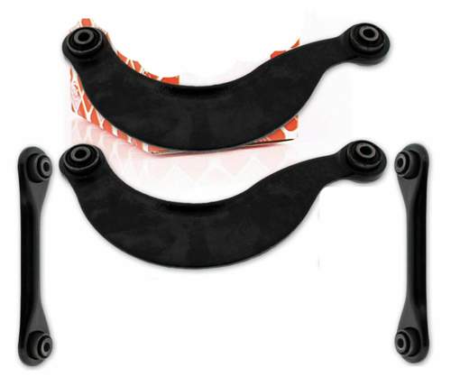

- Dann baue ich die 4 neuen Teile ein - siehe Foto.
Mal davon abgesehen, dass mir evtl. rostige Schrauben begegnen, die ich nicht gelöst bekomme... Wird das funktionieren, diese 4 Teile erst alle ausbauen und später wieder einbauen? Oder steht das eine oder andere Teil unter einer Spannung, dass das gar nicht so einfach geht, wie ich mir das vorstelle...?

unter großer Spannung stehen sie nicht, es kann aber schon sein das du mal kräftiger drücken oder hebeln mußt
Wenn du Pech hast sind die Bolzen in den Buchsen festgerostet . Dann hast du etwas mehr Arbeit. Ideal wäre eine Hebebühne.
Ich habe die Teile auch alle erneuert nur die Buchsen habe ich getauscht. Gibts von lemförder zb. Stück 4€.
Mit einem Wagenheber. Geht das. Die Teile haben etwas Spannung wie oben beschrieben.
Das schlimmste ist wenn sich die Schrauben mit den Buchsen vereinen.. dann hält das sehr auf. Ich habe die Schraube mit einem Gasbrenner heiß gemacht.
Dann besser aber neue Schrauben einbauen!
Egal was du machst. Nachher muss die Spur eingestellt werden. Soweit diese Schrauben auch nicht fest sind. Dann wird eingestellt aber unter ständiger torsion der hinteren Lenker Buchsen.
Auf Dauer nicht Verschleiß mindernd....
Alles fest anziehen wenn das Auto unten ist also nicht einseitig aufgebockt.
Viel Erfolg

Hat schon mal jemand von euch diese gebogenen Querlenker, die aussehen, wie ne Banane, gewechselt...?
Die sitzen ja ganz oben an der Achse. Kommt man da überhaupt mit großem Werkzeug ran an die Schrauben? Hat wer praktische Erfahrungen/Tipps...?
Mit Werkzeug (Ratsche oder Schraubenschlüssel) muss man das schon wechseln können, wie genau kann ich dir allerdings gerade nicht sagen.

Leider hatte ich EINE festgerostete Schraube bei den unteren Querlenkern (Knochenform). Ein geliehener Trennschleifer erwies sich als unbrauchbar, da man ja den Schraubenbolzen „innen“ durchtrennen muss. Die dafür notwendige Tiefe erreicht das Gerät gar nicht (beidseitig). Dann fiel mir die gute alte Eisensäge als Lösung ein. Leider sitzt der Querlenker mit so wenig Spiel in seiner Halterung, dass ich tatsächlich auf beiden Seiten sägen musste. Da war dann der Spaß vorbei...:-(
Die oberen Querlenker (Bananenform) habe ich schon aus Zeitgründen nicht mehr gewechselt. An die oberen (inneren) Schrauben kommt man auf jeden Fall kaum dran. Ein beruflicher Schrauber sagte mir, er löst dafür immer die komplette Achse - seien nur 2 Schrauben...(?!?)
