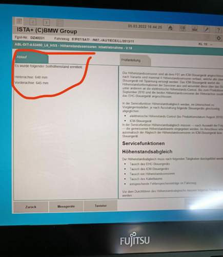

vielleicht bin ich einfach zu blöd, aber ich krieg meinen F11 nach verbau der Vorderachsfedern hinten nicht mit Rheingold tiefer....
Ich gehe wie folgt vor:
Fahrzeug mit Notebook verbinden
Zündung einschalten
Rheingold starten
Fahrzeugidentifikation (ich wähle komplett)
Fahrzeugbehandlung
Servicefunktion
02 Fahrwerk
Elektronische Höhenstands-Control
Höhenstandsabgleich
-Suche starten
...dann kann ich auswählen zwischen "ABL Höhenstandssensoren: Inbetriebnahme" und "FUB Höhenstandsabgleich"
Da fängt es eigentlich schon an:
Die FUB ist nur eine Beschreibung?
Funktioniert mein Rheingold überhaupt richtig?
Wenn ich z.B. ABL´s anklicke bleibt der Bildschirm Weiß.
Ich habe halt schon einiges mit Esys und Inpa gemacht. Rheingold ist ziemlich neu für mich (sorry)

ABL wäre die richtige Funktion. Sollte hier alles weiß bleiben, dann kann es durchaus sein, dass Du nicht alle Datenbanken vernünftig eingepflegt hast.
CU Oliver

Welchen Wert nimmt man zum senken?!
Ich Mess Kante Felgen/Kotflügel oben/unten Links/Rechts, geb ich DEN WERT ein Rheingold ein?
Hab die Logik dahinter noch nicht verstanden! :D
Meiner soll Tiefer als die Serien Höhe da ich Vorne auch schon Tiefer gelegt habe! :)
Wäre um eure Hilfe Sehr Dankbar! :)
Hallo!
Gemessener Wert plus die Höhe, die er runter soll. Das Auto meint dann, dass es zu hoch steht und fährt runter.
CU Oliver
Also beispiel Gemessen 625mm, bei 2cm Tiefer 645 eingeben. Gut, Was ist wenn es nicht tief genug ist..?! Kann ja jetzt nicht vom Start/Tatsächlichen wert ausgehen, also muss ich wieder hoch und dann wieder runter?! Wo seh ich welchen Wert er gespeichert hat?!
Bei mir bleibt er immer rechts hinten Höher als hinten, dadurch ist die Tiefe VORNE links stärker als rechts vorne! :) Kann man das auf nem halben cm ausgleichen?!

Die absolute Höhe misst du jedesmal neu aus: Felgenkante zu Radhauskante, wie in RG beschrieben.
Wenn du die Höhe korrigieren möchtest, gehst du immer wieder genauso vor: Eingabe tatsächliche Höhe + gewünschte Änderung. Durch diesen Beschiss der Höhenregelung dürfte sich auch die Scheinwerferhöhe verstellt haben -> neu einstellen.
Die Hinterachse wird links und rechts getrennt geregelt. Klappte bei mir einwandfrei, und die Höhe stimmte anschließend auf wenige Millimeter genau.
Ich meine mich zu erinnern, dass man sich über die ABL die Ist-Höhe anzeigen lassen kann.
Wenn die Ist-Höhe nicht stimmt, wurde evtl. der Höhenwert falsch eingegeben.
Wenn die angezeigte Höhe stimmt, hat die Regelung ein Problem, z.B. wegen Federbruch vorne links.
