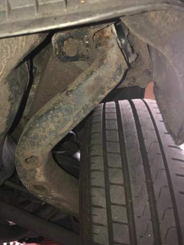

Moin zusammen,
ich habe mal wieder ein Problem mit meinem 328er Cabrio. Ich war kürzlich in einer Werkstatt um ein Poltern zu lokalisieren. Dieses kam von den Querlenkern. Diese wurden getauscht und das Poltern war weg.
In diesem Zusammenhang stand das Auto aber auf der Bühne und es fiel auf, dass beim Gas geben die Hinterachse wohl "zuviel Spiel hat". Die Achse wippte quasi hoch und runter. Beim Fahren merke ich auch von hinten ein etwas schwammiges Gefühl und teilweise gibt es so eine Art "Klong" und teilweise so eine Art Geknarrze...
Die Domlager hinten wurden bereits getauscht. Leider war die Werkstatt nicht in der Lage, mir eine vernünftige Aussage zu geben was defekt sein könnte. Könnten das die Längslenkerlager sein? Vielleicht habt ihr ja ne Idee? Vielen Dank

Hinterachslager defekt,die vier runden Gummidinger im Hinterachsträger.
Hatte die an meinem Auto auch schon erneuert,selbes Phänomen.
Alternativ könnt das Hinterachsblech eingerissen sein,tippe aber eher auf die Gummilager....halten halt ned ewig.

Wenn die HA am "Wippen" ist, werden wohl die Tonnenlager 2Ausgefranzt sein. Diese Tonnenlager Bestehen aus 3 Teilen, die Aussenbuchse, die Mittelbuchse, die auch gleich die Führung ist und das dazwischenliegende Gummi. Diese 3 Dinge sind aber zusammen Vulkaniniert, so das diese Tonnenlager nicht reparabel, sondern nur auszutauschen sind. Der Alterungsprozess beginnt faktisch immer mit dem selben Problem. Die innere Führungsbuchse, welche aus Aluguss hergestellt ist, beginnt zu korrodieren, wodurch sich dann die Vulkanisierung am Alu löst und die Gummimasse dann mit samt der HA nach Unten auf die Traverse fällt. Beim Gasgeben entsteht dann dieses "Schaukeln" der HA.
Es gibt für wenig Geld Tonnenlager-Werkzeug, womit es dann ein Spiel ist, diese Lager zu tauschen.

Wie sind die Lager zu wechseln? Vom außen her sind es ja wirklich Tonnenlager. Wie ist der Aufwand diese zu wechseln?
Werksanleitung sollte hier drin sein https://www.newtis.info/tisv2/a/de/
@ranger78 schrieb am 18. November 2018 um 00:13:36 Uhr:
Danke Cap...
Kurzform:
Hinterachse absenken,Lager auspressen,neue einpressen,Hinterachse wieder festschrauben.
Du benötigst halt passendes Aus- und Einpreßwerkzeug und ne Hebemöglichkeit.
N Kumpel und ich haben das an seinem und meinem Auto in seiner Garage gemacht.Würd ich so aber auch nimmer machen und den Karren nächstesmal in ne Werkstatt geben.
