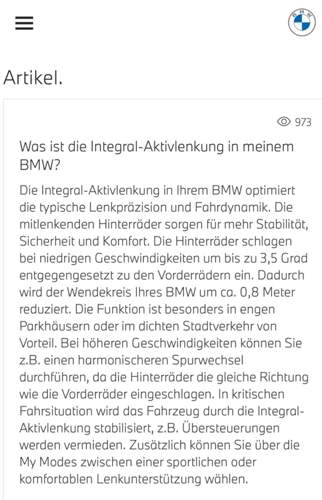

Gibt es einen Beweis für deine 6 cm Differenz beim 50e ?
Der Vorgänger hatte laut Erfahrung 1 Meter weniger mit IAL. BMW spricht von ca 0,8 Metern
https://www.motor-talk.de/.../...aktivlenkung-fragen-t6265679.html?...
.jpg
Wenn du ein Fahrzeug mit oder ohne IAL konfigurierst siehst du in der Zusammenfassung der Konfiguration den Wendekreis mit IAL 12m ohne 12,6m
