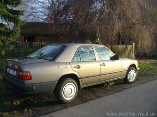

<p>Moin,</p>
<p>Ich habe hier ebend schon eine Menege geschrieben, leider ist mir die Seite abgeschmiert :(</p>
<p> </p>
<p>Also ohne viel Brumborium: Hier sind ein paar Bilder für Euch!</p>
<p>Kurze Erklärung:</p>
<p>Neue Reifen sind Fulda Kristall 3, die alten waren nur noch fertig.</p>
<p>Ebenso eine Strebe auf jeder Seite.</p>
<p> </p>
<p>Das Fahrgefühl ist überwältigend!</p>
<p>Hydrolager, auch genannt Quietschbuchen der HA sind original MB, 40 Euronen pro Stück! Der Rest ist TE-Taxiteile. Die Querlenker hinten waren auch schon schön am Schlackern.</p>
<p>Schreibe die Tage noch etwas mehr.</p>
<p> </p>
<p>Viel Spaß beim anschauen! So Siehts nach 400.000km aus ;)</p>
<p> </p>
<p>Auf die nächsten ;)</p>
<p> </p>
<p>Gruß,</p>
<p>Lasse</p>

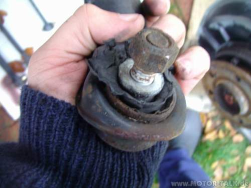

Zum Fetten: Es mag ein wenig was bringen, irgentwann sieht das Gummi so aus wie im Anhang, dann muss so eine Strebe halt tatsächlich mal neu.
