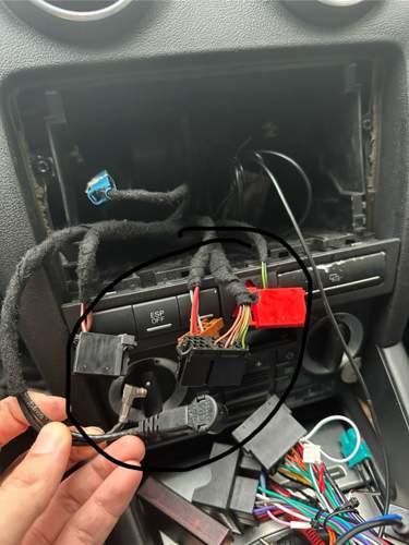

Mein Audi hat ISO-Stecker und keinen Quadlock-Anschluss. Es gibt einen größeren roten Stecker (ich bin mir nicht sicher, wofür der ist), einen größeren schwarzen Stecker, einen kleineren schwarzen Stecker und einen braunen Stecker. Der rote Stecker scheint bei meiner Recherche nirgendwo aufzutauchen.
Wie sollte ich weiter vorgehen, um mein Ziel zu erreichen? Demnächst kommt ein anderer Aktivsystemadapter mit zusätzlichen CAN-Bus-Steuerung an, den ich zum Testen bestellt habe.(Kabel vom Android Radio haben ebenfalls eine CAN-Bus-Steuerung)
Ich bin um jede Hilfe sehr dankbar.

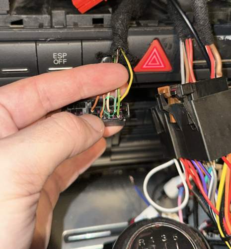

Im Anhang findest du Bilder von den ISO-Steckern meines Autos und den vom Radio gelieferten Steckern.
Stecker vom Auto
Stecker vom Radio

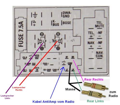

Moin,
bau das Radio wieder so ein, wie Du es zuerst hattest, als nur die Frontlautsprecher funktionierten!
An deinem Radio befindet sich ein blaues Kabel, auf diesem steht Amp oder Ant!
Dieses Kabel gibt 12v auf die Phantomspeisung der Antenne oder eben auf den Verstärker im Kofferraum!
Ich habe ein Bild angehangen, dieses zeigt eine Quadlockverbindung!
Da dein Stecker etwas anders aussieht als der auf meinem Foto, sieh auf den Aufkleber Deines ausgebauten Originalradios, dort sollte der "DSP EIN" Pin gekennzeichnet sein, ähnlich meinem Bild links!
Auf diesen legst Du dann das blaue Kabel, dann schaltet dein Verstärker im Kofferraum zu.

Ich hab auf meinem Radio keinen Sticker finden können aber dafür aus dem Netz einen. Ich habe tatsächlich kein DSP Ein Pin. Ich füge mal ein Bild hinzu evtl wird das hier anders gekennzeichnet und ich komme nicht drauf. (Bose hab ich nicht)

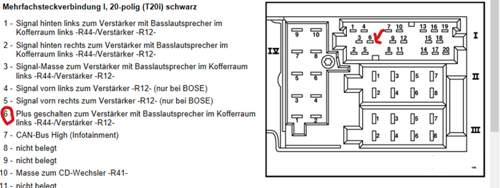

Du brauchst nur an der Mehrfachsteckverbindung I, 20-polig schwarz Pin 6 geschaltetes Plus (z.B.der für die elektrische Antenne) legen.
Dann funktionieren auch die hinteren Lautsprecher.
Hallo Nick-Nickel,
ich hab es ausprobiert und leider hat dies nichts gebracht. Ich habe nachgemessen ob bei Zündung auch 12v anliegen und die waren da. Die Antennen via Phantomsadapter hab ich noch nicht zusätzlich angeschlossen aber ich gehe mal von aus dass keine Zusammenhang damit besteht.

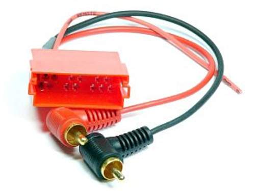

Es gibt ein Adapterkabel dann kannst du die Cinchanschlüsse vom Radio nutzen.
Schau dir das Bild an das lose Kabel ist dann für das geschaltete Plus.
Bei Ebay gibt es so ein Kabel mit 4 Anschlüsse die 2 die man nicht benötigt kann man zurück binden.
AUDI Aktivsystem Adapter MINI-ISO Stecker
Adapter
schau Dir das beigefügte Bild an, dass sollte die Lösung sein!!!
Diagramm
Audi hat ein Aktivsystem, Du benötigst einen speziellen Adapter für den Umbau. Hatte ich beim Sportback meiner Tochter auch. Gibts mit google's Hilfe im Netz.
