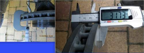

Wenn es in der Realität so wäre, wie hier für 212 beschrieben - hätten die Konstrukteure beim W 447 mit 3,1 t Nutzlast die großen 330er Scheiben (vorn) mit den wenig verschlissenen kl. 300 mm Scheiben (hinten)
vermutl. aus Versehen vertauscht.
p.s.: nach Mikrometer-Schraube = größte Abnutzung vorn rechts ... dann folgt vorn links ...dagegen hinten nicht der Rede wert, bei knapp 20 000 km.
Auf BAB wird zu 80 % Distronic & Tempomat eingesetzt ...
Weiß nicht genau ob Du dies meinst: Laut Deiner Meinung müsste dann hinten die größere Scheibe sein und vorne die kleine - wenn dem so wäre wie man hier in den letzten Posts disskutiert hat!
Ich kann den Gedanken Nachvollziehen - trotzdem scheint es mir bei Überlegung Schlüssig zu sein. Dazu folgende Punkte zur Überlegung:
Die größte Bremskraft beim PkW wird einfach vorne abgesetzt (Verhältnis Schwerpunkt zu Radstand) so gehören die größeren Bremsen vorne.
