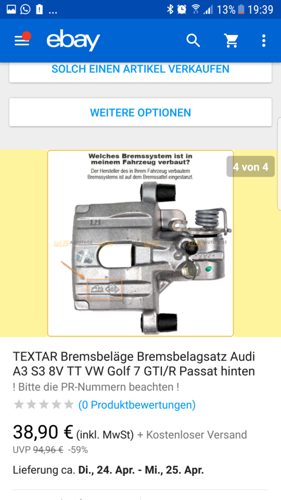

ich habe hinten die Scheiben und Beläge erneuert.
Was mich neben der insgesamt besseren Bremsleistung auffällt, dass im Inneren Ring die Scheibe nicht ganz sauber ist wie am äusseren Ring.
Habe ich da was falsch gemacht oder liegt der Belag nicht richtig auf etc.
Hatte das jemand schon mal. siehe Bild

So, wie es auf den Bildern ersichtlich ist, hast Du zu kleine Bremsbeläge gekauft und verbaut.
Die hier verbauten tragen nur auf 2 Dritteln der Bremsscheibe; ein Drittel bis kurz vor dem inneren Ring (etwas dunkelgrauere Farbe) trägt überhaupt nicht.
Das verringert die Bremsleistung auf der Hinterachse und der Bremskraftbegrenzer regelt nicht mehr richtig zu den hinterlegten Werten im Steuergerät. Auf Dauer ist das keine gute Sache, da dies dann zu vorzeitigem Ausfall des Regelkreises führen könnte. Dies ist auch von der Beladung des Fahrzeuges stark abhängig; es könnte bedeuten, dass bei vollgeladenem Fahrzeug bei Notbremsungen die Bremsleistung nicht mehr erreicht, dass ABS nicht mehr richtig regelt und Dir vielleicht die entscheidenden 3-5m bis zum Auffahrunfall fehlen.
Da Du den Schutzbalg des Bremskolbens beschädigt hast, musst Du sowieso noch einmal abbauen.
Dies sollte aber sehr zeitnah geschehen, weil eindringendes Wasser oder Schmutz sehr schnell zum Totalausfall des Bremskolbens führen könnte. Die defekten Manschetten gibt es als Rep-Satz. Betrachte aber die darunterliegenden Stellen genau und machen JEGLICHEN Schmutz weg (besorg Dir vielleicht vorher als Sicherheit eine kleine Tube Bremsenfett für die Kolben dazu)...

Also so abwegig muss es nicht sein. Es ist nicht das erste Mal, dass man beim bestellen oder verbauen der Ersatzteile ( u.a. Bremsscheiben und Bremsbelägen ) nicht die richtige Größe montiert hat. Wenn das per Internet passiert, muss man nach Erhalt gewissenhaft vergleichen. Als ich mir die Fotos angeschaut habe, hatte ich auch gleich an falsche Bremsbeläge gedacht. 1000km hin oder her, der Kranz ist mir unten definitiv zu breit. Damit ein oder 2 Monate zu warten ? Meine Meinung, NÖ. Wenn sich das in spätestens 2 Wochen nicht ändert / bessert, stimmt was nicht.

Die Beläge liegen ganz auf
Aber ihr könntet recht haben
Ich habe auch diese hier gefunden.
Themenstarteram 20. April 2018 um 17:51
Hier diese.
Themenstarteram 20. April 2018 um 17:57
Ich habe gerade den Verkäufer angeschrieben

Ohne FIN oder vollständige KBA-Nummer nix genaues weiß man nicht...auch die hier eingestellten Teilebilder sind nur Vermutungen...Kaffeesatzleserei, bei der nichts gutes rauskommen kann außer Geschwafel...
am 21. April 2018 um 7:21
dazu kommt noch die pr nummer haste die richtigen gewählt?
