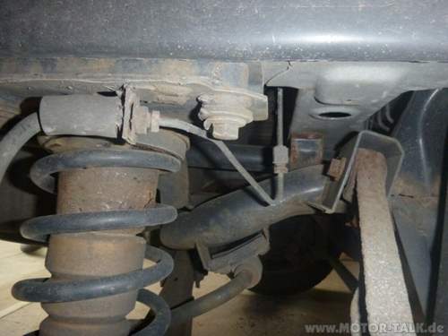

Hallo Gemeinde,
an meionem Mondeo Kombi BJ96 sind die hinteren oberen Federteller stark angerostet.
Der nette TÜV-Mann hat gesagt das dadurch die Federn fliegen können.
Habe im Netz mal nachgeschaut nach Ersazttellern und habe bei Departo welche gefunden.
Weiss jemand ob die angeschweißt werden oder sind die geschraubt
Danke für eure Hilfe
Gruß Rollwand

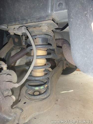

war ja ein interessantes Thema ... und ist ja auch noch nicht so furchtbar lange her. Mein Mondi muss nun auch zum TÜV und da hab ich mir den Wagen mal von unten angesehen. Das ist wohl ein Standardproblem, auch meine Federteller (die Glocken) sind ziemlich angerostet, noch in einem Stück aber ob der TÜV die so immer noch akzeptiert weis ich nicht.
So, nun meine Frage wie hast Du den Wechsel gemacht. Hast Du vielleicht ein paar gute Tips? Immer her damit, kann ja nur helfen.

Deine Federteller sind doch ok , damit kommst du ohne probleme durch den Tüv
